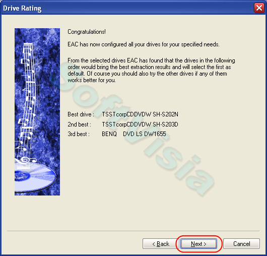

8) EAC извежда информация, че настройката на устройсвата е завършила и ви извежда списък, където устройствата с подредени по качество на четене на аудио. Дори и ЕАС да е добра програма, не се доверявайте много на този списък. Ако имате повече от едно устройство и държите да знаете кое е по-добро за четене на аудио, обърнете се към някой напреднал в областта.
Кликнете Next >.
