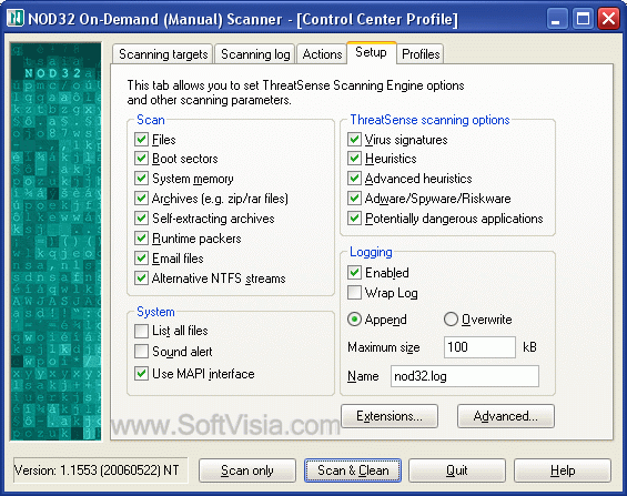

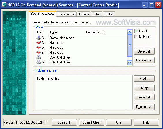

В следващият прозорец можете да настроите On-Demand скенера. Това е скенер, който се стартира от потребителя, което е другата основна възможност на NOD32. Т.е. ако искате да сканирате дадена папка, файл или дисков дял:
Тук имате две опции:
- Place the NOD32 icon on the desktop - ако поставите отметка пред тази опция, икона за бърз достъп до програма ще бъде поставена върху работния ви плот (desktop). Можете да махнете тази отметка, защото контролния панел, откъдето имате достъп до програмата ще се стартира всеки път автоматично със системата.
- Enable context menu integration - ако сложите тази отметка, можете да сканирате дадена папка, файл или дисков дял само като натиснете върху него(нея) с десен бутон и изберете съответната функция. Препоръчвам ви да сложите тази отметка, за по-лесен достъп до тази функция.
Отново натиснете бутона Next след като приключите с настройките.

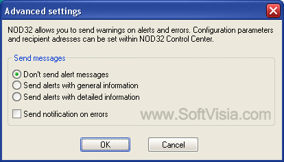

В прозореца "Warning distribution" можете да зададете дали и по какъв начин можете да бъдете уведомявани за открити вируси:
Имате възможност да получавате предупрежденията по е-мейли или чрез Windows Messenger системата. За целта можете да използвате следните две опции, като просто поставите или не отметките пред тях:
- Send wrnings by e-mail - ще получите предупрежденията по посочен от вас е-мейл.
- Send warnings via Windows Messenger system - що получите предупрежденията по посочената система.
Освен ако не държите на това, бих ви посъветвал да не слагате отметките пред тези две функции, тъй като така или иначе според мен са излишни, освен ако не искате да следите съобщенията за вируси на вашия компютър от отдалечен такъв.
Натиснете бутона Next когато приключите, за да продължите напред.

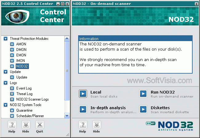

След като рестартирате системата си (сега или в по-късен момент) е време да настроим програмата. Преди да започнем имайте в предвид, че ако сте задали парола за настройките, ще бъдете подканвани да я въвеждате ако искате да промените някоя опция.
След рестартирането на системата в системния ви трей ще се появи икона на програмата, която изглежда така:
Това е иконата на контролния панел на NOD32, откъдето имате достъп до всички функции на програмата. За да го отворите, просто чукнете върху иконата с левия бутон на мишката.
Ето как изглежда основния прозорец на програмата:
Списъка с опциите и функциите на програмата е разделен на четири основни нива (модули):
2.1 Threat Protection Modules - това са т.нар. "резидентни" модули на програмата и филтри. Всъщност това са основните модули, които настроихме при инсталацията на продукта. По-долу ще разгледаме всеки един от тях и съответните му настройки. Ако чукнете върху някой модул, вдясно от текущия прозорец ще се отвори допълнителен прозорец с настройките на съответния модул. Ето ги и модулите:
2.1.1 AMON (Antivirus MONitor) On-access scanner - това е основния модул на програмата, който представлява резидентен скенер, проверяващ всички файлове, които създавате, отваряте или копирате. След като чукнете върху самото име, вдясно от основния прозорец, ще ви се отвори следния прозорец с настройки и информация:

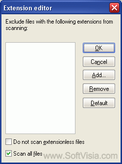

* Scanning by file extension - можете да зададете типа на файловете, които ще бъдат сканирани или изключени от сканирането чрез техните разширения. След като натиснете бутона "Extensions..." ще ви се отвори следния прозорец:
По подразбиране тук е избрана функцията "Scan all files", което означава че всички файлове ще бъдат сканирани. Ако искате да изключите някой тип файлове от сканираните файлове, просто натиснете бутона "Add..." и в новопоявилото се прозорче напишете неговото разширение (например "CDR"), а ако искате да изтриете някой елемент от списъка натиснете бутона "Remove". Ако искате програмата да не сканира файловете, които нямат разширение, тогава просто сложете отметката пред функцията "Do not scan extensionless files".
Можете да подходите и по обратния начин - да зададете само определен тип файлове, които ще бъдат сканирани. Тогава просто махнете отметката пред "Scan all files". След като махнете отметката пред гореспоменатата функция ще ви се появи списък със всички разширения на файлове, които ще бъдат сканирани. Към текущия списък можете да добавите типове файлове, които ще бъдат сканирани, чрез добавяне на техните разширения с бутона "Add...", също така можете и да изтривате елементи от списъка чрез бутона "Remove".
Бутона "Default" ще възстанови стандартните настройки независимо кой от гореобяснените два варианта сте избрали.

* ThreatSense Scanning Engine options - в тази област можете да настроите методите за сканиране на Offise документи. Можете да изберете следните типове сканиране:
= Signatures - този метод на сканиране използва описание на съществуващи вируси (дефиниции) за да открива такива.
= Heuristics - както вече обяснихме по-горе, това е по-особен метод, който е предназначен за откриване на непознати вируси (които не са описани от антивирусните компании под формата на дефиниции). Особеното в този метод е, че е възможно често пъти откритите предполагаеми заплахи, да не са всъщност вируси, а и от друга страна този метод натоварва програмата и системата до голяма степен.
= Advanced heuristics - това е същият метод, за откриване на непознати и неописани вируси, който описах по-горе, само че работата му е по-задълбочена.
= Adware/Spyware/Riskware - самото име на този метод подсказва, че той служи за откриване на шпионски софтуер, кейлогъри (програми, които записват какво въвеждате от клавиатурата), троянски коне, червени и други подобни заплахи.
= Potentially dangerous apllications - това е друг метод за откриване на потенциално опасни файлове. От името се разбира, че тук става въпрос за наблюдаване на "странно" поведение от различни файлове, като се следи да не би това поведение да се доближава до поведението на вирусите или други опасни файлове.
* Targets - тук можете да зададете кои типове файлове ще бъдат сканирани за потенциално опасни документи:
= Archives - това са стандартните архиви.
= Self-extracting archives - това са архиви, които са архивирани като изпълними файлове и не се нуждаят от специална програма, за да се саморазархивират.
= Runtime packers - това са т.нар. "изпълними (компилирани) файлове" и са съставени от набори с инструкции и библиотеки.
* System - тук разполагате с една единствена настройка:
= List all files - ако изберете тази опция, всички файлове, които биват сканирани ще бъдат записани в специален списък.
В долния край на таба (страницата) разполагате с бутона "Extensions..." с който можете да зададете типа на файловете, които ще бъдат сканирани или изключени от сканирането чрез техните разширения. След като натиснете бутона "Extensions..." ще ви се отвори следния прозорец:
По подразбиране тук е избрана функцията "Scan all files", което означава че всички файлове ще бъдат сканирани. Ако искате да изключите някой тип файлове от сканираните файлове, просто натиснете бутона "Add..." и в новопоявилото се прозорче напишете неговото разширение (например "RTF"), а ако искате да изтриете някой елемент от списъка натиснете бутона "Remove". Ако искате програмата да не сканира файловете, които нямат разширение, тогава просто сложете отметката пред функцията "Do not scan extensionless files".

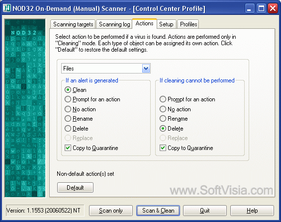

+ Actions - в тази страница можете да изберете действието (действията), които ще бъдат изпълнени ако бъде открит вирус или друга заплаха:
Първия елемент от страницата е падащият списък, от който можете да изберете за кои елементи ще зададете настройките. Можете да зададете отделни настройки за файлове (Files), архиви (Archives), саморазархивиращи се архиви (Self-extracting archives) или т.нар. "изпълними (компилирани) файлове" (Runtime packers).
След като изберете елемента, за който ще задавате настройките, в областта "If an alert is generated" можете да изберете дали елемента ще бъде почистван (Clean), дали да бъдете питани за избор на действие (Prompt for an action), дали нищо да не бъде предприемано (No action), дали елемента да бъде преименуван (Rename) или пък изтрит (Delete). Като допълнителна опция можете да зададете елемента да бъде копиран в секцията "Карантина" (Copy to Quarantine).
Ако изберете действието "Clean", областта "If Cleaning cannot be performed" ще стане активна и в нея ще можете да изберете действие, което да бъде изпълнено, ако почистването на вируса е неуспешно. Можете да бъдете питани за друго действие (Prompt for an action), нищо да не бъде предприемано (No action), елемента да бъде преименуван (Rename) или изтрит (Delete), както можете да копирате елемента в секцията "Карантина" (Copy to Quarantine).
В този прозорец отново разполагате с бутона "Default", с помощта на който да върнете настройките по подразбиране на този модул.

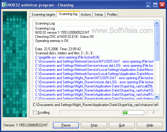

2.5 NOD32 On-demand scanner - това е петият и последен модул на програмата, с помощта на който можете да сканирате вашата система когато поискате:
В дясната страна на прозореца разполагате с две основни области. В първата област е дадена обща информация за модула, а именно, че можете да го използвате за да сканирате файлове, директории или други обекти от вашата система, а също така че е препоръчително от време на време да извършвате in-depth (задълбочено) сканиране на системата си.
Във втората област разполагате с четири основни бутона:
- Local - с помощта на този бутон можете да сканирате всички локални устройства (това включва всички дискови устройства и техните дялове). Ако натиснете бутона, автоматично ще ви се отвори следният прозорец:
в който автоматично е отворена страницата "Scanning log" където се показва статуса на текущото сканиране. Настройките на самото сканиране са зададени по подразбиране, като ще се сканират локалните устройства, а настройките за самото сканиране, действията по време на сканирането и след като се открие вирус, са зададени по подразбиране. В основната част на прозореца ще бъде изобразена информация за статуса на сканирането, която информация включва версията на програмата (NOD32 version 1.1107), информация за сканирането на самата програма и дали тя е заразена (Checking CRC of NOD32.EXE), информация за сканирането на оперативната памет (Operating memory is OK), както и информация за началото на сканирането, кои елементи ще се сканират (зависи от типа на сканирането) и допълнителна информация за открити особени елементи по време на самото сканиране. Тези особени обекти могат да бъдат файлове, които се използват от друго приложение и не могат да се отворят при сканирането (в син цвят) или заразени файлове (червен цвят). За всеки елемент има посочен пътят до него, типа на грешката и самата причина (обозначена с цифра, която цифра е обяснена по-долу след надписа "Notes:").
Под тази основна лента се изобразява папката, която бива сканирана в момента.
В долната част на прозореца разполагате с бутонът "Pause" с който можете да спрете временно сканирането и след това да го продължите, откъдето сте го спрели; с бутона "Stop", с помощта на който можете да спрете сканирането и след това да започнете отначало; бутона "Quit", с който ще спрете сканирането и ще излезете от сканиращият модул и накрая разполагате с бутона "Help", който ще ви покаже допълнителна помощна информация за текущият модул и неговите настройки. Ако спрете сканирането, бутоните "Pause" и "Stop", ще се променят съответно в бутоните "Scan only" (системата само ще бъде сканирана, като няма да бъдат предприети по-нататъшни действия) и "Scan & Clean" (системата ще бъде сканирана и почистена).
Също така разполагате и с бутона "Scrolling" с помощта на който можете да зададете на списъка в основната част на прозореца да се премества автоматично на последния елемент.
- In-depth analysis - действието му е почти същото, както и на "Local", само че при него сканирането е много по-задълбочено и ефективно. Когато го натиснете, ще ви се появи същият прозорец като по-горе и ще имате достъп до същите функции и бутони както тези, които вече описах.
- Diskettes - ще сканира вашите флопидискови устройства (обикновено А и/или В) със същите параметри, както и "Local" сканирането.
- Run NOD32 - този бутон ще стартира сканиращият модул, като проверката няма да започне автоматично, а преди това ще имате възможност да настроите самите опции на сканирането. След като се извърши сканиране на самата програма и на оперативната памет, ще бъдете отведени до следния прозорец:
В този прозорец разполагате с пет основни таба (страници):
+ Scanning targets - това е първия таб, който е отворен в горния прозорец. В него можете да зададете устройствата или папките, които ще бъдат сканирани. В самият таб има две основни зони. В зоната "Disks" са изброени всички устройства, които са свързани към вашата система. За ваше удобство иконките на дисковите устройства, на флопидисковите устройства и на CD-тата са различни. Чрез поставянето на отметки пред функциите "Local" или "Network" можете автоматично да изберете всички локални устройства (твърди дискове и дялове на твърди дискове) и/или всички мрежови устройства (т.нар. "мапнати" (mapped) дискове). Заедно с тези опции, можете да използвате бутоните "Select all" или "Deselect all", за да селектирате или съответно деселектирате всички устройства в този списък.
Втората зона се казва "Folders and files". В тази зона са изброени всички папки и/или файлове, които ще бъдат сканирани (независимо от настройките в горната зона). Можете да добавите папка или файл чрез бутона "Add..", като след като го натиснете ще ви се покаже следния прозорец:
в който прозорец чрез бутоните "Folder..." и "File..." можете да добавите папка или файл към целите за сканиране (след натискането на съответния бутон ще ви се отвори диалогов прозорец в който да изберет папката или файла).
В същата зона (за папките и файловете) можете да използвате бутони "Delete" (за да изтриете елемент) или гореспоменатите бутони "Select all" и "Deselect all", за да маркирате или демаркирате всички елементи в тази зона.
В зоната по подразбиране са избрави основните папки от вашият мейл клиент.

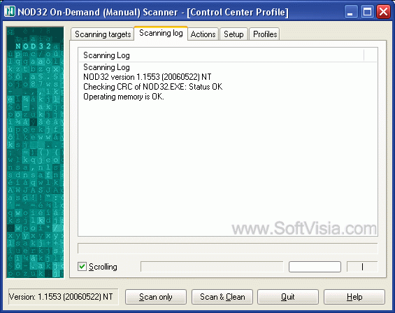

+ Scanning log - това е вторият таб, в който можете да видите статуса на сканирането:
Основните зони в този таб бяха описани по-горе.
+ Actions - в този таб можете да зададете какви действия ще се предприемат при откриването на вирус:
[Забележа: Night_Raven: първо направете настройките в страницата Setup и тогава в настоящата страница Actions. В страницата Setup, при включване на още опции за сканиране, се добавят още елементи в падащото меню в страница Actions, за които да избирате действия за предприемане (освен четирите, които са описани в следващия абзац. Това е малка грешка от страна на ESET, които е трябвало да сложат страница Setup преди Actions за да се спести това неудобство.]
След като изберете елемента, за който ще задавате настройките, в областта "If an alert is generated" можете да изберете дали елемента ще бъде почистван (Clean), дали да бъдете питани за избор на действие (Prompt for an action), дали нищо да не бъде предприемано (No action), дали елемента да бъде преименуван (Rename), изтрит (Delete) или заменен (Replace) (последната възможност се отнася само за boot сектори) . Като допълнителна опция можете да зададете елемента да бъде копиран в секцията "Карантина" (Copy to Quarantine).
Ако изберете действието "Clean", областта "If Cleaning cannot be performed" ще стане активна и в нея ще можете да изберете действие, което да бъде изпълнено, ако почистването на вируса е неуспешно. Можете да бъдете питани за друго действие (Prompt for an action), нищо да не бъде предприемано (No action), елемента да бъде преименуван (Rename), изтрит (Delete) или заменен (Replace) (отново само за boot сектори), както и можете да копирате елемента в секцията "Карантина" (Copy to Quarantine).
В този таб разполагате с бутона "Default", с помощта на който да върнете настройките по подразбиране.
+ Setup - в тази страница (таб) можете да зададете основните настройки на сканирането по отношение на това кои групи елементи ще бъдат сканирани, какви методи ще бъдат използвани и други допълнителни настройки:
Страницата е разделена на четири основни зони:
* Scan - тук можете да укажете кои елементи от вашата система да бъдат сканирани. Можете да изберете да бъдат сканирани файлове (Files), boot сектори (Boot sectors), системната памет (System memory), архиви (Archives), саморазархивиращи се архиви (Self-extracting archives), изпълними (компилирани) файлове (Runtime packers), е-мейли (Email files) или специални файлове, които се използват от NTFS файловата система (Alternative NTFS streams). Имайте в предвид, че колкото повече елемента изберете, толкова повече ще се увеличи времето за сканиране на системата. Кои елементи ще изберете зависи от вашите предпочитания и от това точно кои елементи искате да сканирате.
* System - в тази зона можете да зададете в списъка със сканирани файлове (в таба "Scanning log") да се показват всички сканирани файлове, а не само тези, при които има проблем със сканирането (List all files). Можете също така да зададете да бъде възпроизвеждан специален сигнал при намирането на вирус (Sound Alert). Последната настройка се отнася за използването на стандартния интерфейс на програмата при сканирането (Use MAPI interface).
* ThreatSense scanning options - в тази област можете да настроите методите за сканиране на избраните елементи. Можете да изберете следните типове сканиране:
= Virus Signatures - този метод на сканиране използва описание на съществуващи вируси (дефиниции) за да открива такива.
* Logging - тук можете да нагласите настройките на log-а (журнала) на сканирането. В този журнал се записват всички действия и резултати от сканирането, както и друга подробна информация. Първата опция е "Enabled" като с нея можете да включите или изключите създаването на този журнал. С втората опция "Wrap Log" можете да зададете да бъде включено пренасянето на нов ред, ако текущият е по-дълъг от широчината на прозореца (нещо като сричко пренасяне, само че се пренасят цели думи). По-надолу имате две опции, с които можете да зададете дали журнала ще бъде обновяван при ново сканиране (Append) или старата информация от него ще бъде изтрита и заместена от новата информация (Overwrite). В текстовото поле до "Maximum size" можете да укажете максималния размер на log-а, а непосредствено под това поле, в полето "Name", можете да зададете името на журнала.
След като приключите с настройките в този прозорец натиснете бутона OK, а ако искате да се откажете от настройките, натиснете бутона Cancel.
Другият бутон, с който разполагате в долната част на таба е бутона "Advanced", който ще ви изведе прозорец, в който можете да настроите допълнителни функции за известяването при откриване на вирус или друга заплаха:
В този прозорец можете да избере дали изпращането на предупреждения да бъде прекратено (Don't send alert messages), може да укажете тези съобщения да съдържат само основна информация (Send alerts with general information) или да съдържат подробна информация (Send alerts with detailed information). Можете също така да укажете на програмата да изпраща предупреждения при грешки в сканирането.

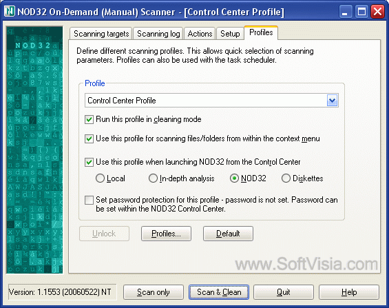

+ Profiles - това е последният таб, в който можете да създавате, променяте или изтривате т.нар. "потребителски профили":
Същността на профилите е да се запаметят определени потребителски настройки под едно общо име и след това да бъдат използвани при сканиране. Можете да създавате неограничен брой потребителски профили в зависимост от желанията и нуждите си.
В програмата съществуват 6 предварително създадени профила, като някои от тях обяснихме вече (става въпрос за Local, Diskettes, In-depth analysis). Всичките тези профили можете да видите и изберете от падащият списък точно под името "Profile". Профилите както казахме се различават по техните настройки. Ако настройките за текущо избраният профил не ви харесват, можете да ги промените с опциите по-долу:
- Run this profile in cleaning mode - ако изберете тази опция, когато стартирате сканиране на системата, комбинирано с почистване, ще бъдат използвани настройките на този профил.
- Use this profile when lauching NOD32 from the Control Center - с помощта на тази опция, можете да укажете кой профил ще бъде използван по подразбиране при стартиране на NOD32 от неговия контролен панел (можете да изберете един от следните профили, които обяснихме по-горе - Local, In-depth analysis, NOD32 или Diskettes).
- Set password protection for this profile - ако желаете текущо избраният потребителски профил да бъде защитен с парола, сложете отметката пред тази опция.
В дъното на страницата разполагате с бутона "Profiles...", който ще ви отвори нов прозорец, и в този прозорец можете да създадете нов профил (New), да изтриете съществуващ такъв (Delete) или пък да запаметите промените в текущият профил (Save).
В долната част на всички страници (табове) разполагате с бутонът "Scan only" с който системата ще бъде сканирана, но няма да бъдат предприети по-нататъшни действия; до него е бутона "Scan & Clean", с който можете да стартирате сканиране на системата, комбинирано с почистване на откритите заплахи; бутона "Quit", с който ще спрете сканирането и ще излезете от сканиращият модул и накрая разполагате с бутона "Help", който ще ви покаже допълнителна помощна информация за текущият модул и неговите настройки. Ако стартирате сканирането, бутоните "Scan only" и "Scan & Clean", ще се променят съответно в бутоните "Pause" (сканирането ще бъде спряно за в момента и след повторно натискане на същия бутон ще бъде продължено)) и "Stop" (сканирането ще бъде спряно и след това ще трябва да бъде започнато отначало).

* Advanced - тук можете да зададете допълнителни настройки по изпращането на съобщения. След като натиснете бутона "Setup" ще ви се отвори следния прозорец:
В текстовите полета под "Format of threat warning messages" и "Format of other messages" можете да видите и съответно промените шаблона на изпращаните съобщения. В шаблона са включени следните ключови думи: %TimeStamp% (дата и час на събитието); %ProgramName% (модула, който е открил заплахата); %ComputerName% (NetBIOS името на компютъра, на който е открита заплахата); %InfectedObject% (името на заразения обект); %VirusName% (името на вируса или заплахата); %ErrorDescription% (описание на дадено събитие, различно от такова за открит вирус).

= Exclusion filter - в тази зона в списъка под "Mask" са изброени всички типове файлове чрез техните разширения, които няма да бъдат изпращани. Можете да добавите даден тип файлове чрез бутона "Add...", да редактиране даден тип чрез бутона "Edit" или да изтриете даден тип чрез бутона "Remove".
Ако желаете да добавите даден тип файлове трябва да натиснете бутона "Add..." след което ще ви се отвори следния диалогов прозорец:
Наред с типове файлове чрез тяхното разширение, можете да добавите и конкретни файлове които няма да бъдат изпращани, дори и да бъдат счетени за съмнителни (например файлове с лична информация). За да добавите файл, натиснете бутона "File...", който ще ви отвори диалогов прозорец, в който можете да изберете желания файл. Освен файлове можете да добавите и цяла папка, файловете от която няма да бъдат изпращани. За целта използвайте бутона "Folder...", който също ще ви отвори диалогов прозорец, в който можете да изберете желаната папка.

Ще проведа три различни теста за сканиране като ще опиша настройките за сканиране, времената за сканиране и натоварването на системата. Сканирането ще бъде извършено чрез модула NOD32 от Threat Protection Modules. При сканиранията се стартира и процеса на текущия модул - nod32, който се появява и в Task Manager.
3.2.1 Local - настройките за това сканиране са настройките по подразбиране, а именно:
Цялото сканиране отне точно 13 минути и 47 секунди. При самото сканиране не бяха открити вируси или други съмнителни файлове. Броят на сканираните файлове беше 49 650, като при сканирането натоварването на процесора се движеше между 0% и 16% за трите процеса на програмата като средното му ниво беше около 2%, а количеството на заеманата памет не се промени. Ето и резултатите:
http://pics.softvisi...e1027nb.jpg/img] [img]http://pics.softvisia.com/design/pics/2/picture1015fu.jpg
3.2.1 In-depth analysis - настройките за това сканиране също са по подразбиране:
Цялото сканиране отне повече време от предишното сканиране и приключи за точно 24 минути и 36 секунди. При самото сканиране не бяха открити вируси или други съмнителни файлове. Броят на сканираните файлове беше 204 535, като при сканирането натоварването на процесора беше значително по-голямо и се движеше между 0% и 98% за трите процеса на програмата, като средното му ниво беше около 56%, а количеството на заеманата памет не се промени значително, но се увеличи малко. Ето и резултатите:
3.2.1 Custom Scanning (ръчно настроено сканиране) - при това сканиране включих всички опции по отношение на сканираните обекти, както и изписването на всички файлове, които са сканирани:
Както се очакваше това сканиране отне най-много време поради факта, че то беше най-задълбочено и освен това бях включил опцията да се изписват всички файлове, които са били сканирани и резултатите за всеки един файл. Времето за което то приключи беше 25 минути и 54 секунди. При самото сканиране не бяха открити вируси или други съмнителни файлове. Броят на сканираните файлове беше 200 943, като при сканирането натоварването на процесора беше най-голямо и се движеше между 0% и 98% за трите процеса на програмата, като средното му ниво беше около 64%, а количеството на заеманата памет се увеличаваше постоянно, като накрая достигна до 93 МВ за трите процеса. Ето и резултатите:

Вдясно кликнете върху Run NOD32. Ще настроим програмата така, че вече от тук да сканирате ръчно компютъра си.
След като приключи със сканирането на оперативната памет, скенера ще ви остави на страница Scanning log. В нея сложете отметка долу на Scrolling.
Страницата Scanning targets вече е настроена.
На страница Setup (поредността е важна), в полетата Scan и ThreatSense scanning options сложете отметки на всички опции. Останалите си настройте по ваш вкус.
На страница Actions имате леко позната ситуация, но не напълно. За всеки случай ще съм подробен за всеки обект от падащото меню какво трябва да изберете.
Забележка: ако опциите Copy to Quarantine са достъпни, ги включвайте.
Files - Clean/Delete
Boot sectors - Clean/Replace
Archives - Clean/Delete
Self-extracting archives - Clean/Delete
Run-time packers - Clean/Delete
Email - Clean/No action
Email folders - Clean/No action
Operating memory - No action
На страница Profiles сложете отметки на първите две опции: Run this profile in cleaning mode и Use this profile for scanning files/folders from within the context menu.
Кликнете върху бутона Quit и програмата ще ви уведоми, че профилът е променен и дали искате да запазите промените. Искате, така че кликате бутона Yes.
Ръчно сканиране ще си правите като изберете NOD32 в контролния център и после Run NOD32 вдясно. Изчаквате сканирането на оперативната памет, натискате бутона Scan & clean и остава само да изчакате. Програмата ще претърси целия ви твърд диск за заплахи. При намиране на такава, ще се опита да я очисти, а ако не успее, ще изтрие файла като и в двата случая ще направи копие в папката под карантина. Ваша намеса няма да е нужна.
