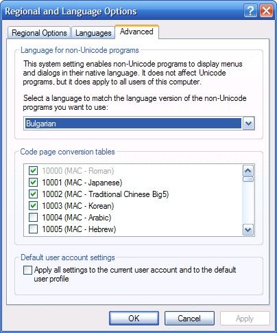

Доста потребители се оплакват, че не могат да разчитат символи на кирилица в Windows. Най-честата причина за това е, че тяхната операционна система не е "кирилизирана" или казано по друг начин не са инсталирани шрифтове, които поддържат символи на кирилица. Тук ще се опитам да обясня как този проблем може да бъде премахнат.
Преди да започна искам да уточня, че следващите процедури ще ви помогнат да разчитате символи на кирилица в Windows, но няма да ви "преведат" менютата и бутоните. За тази цел трябва да изтеглите езиковия пакет на български езки от тук
Като за начало трябва да отидете до регионалните и езикови настройки. Това става като чукнете Start бутона, след това изберете Settings -> Control Panel -> Regional and Language Options
Под Windows Vista отново можете да стигнете до регионалните настройки чрез Control Panel -> Regional and Language Options. Началния прозорец на регионалните настройки е леко по-различен:
Понеже въпроса с кирилизирането е същността на тази тема ще прескоча първите прозорци (които ще обясня по-надолу) и ще премина дикректно към настройките за кирилизиране:
Windows XP - За целта след като отворите прозореца с регионалните и езикови настройки отидете на последната страница, която се казва "Advanced":
Там от падащия списък в горната част на прозореца изберете Bulgarian. Този падащ списък Ви предоставя възможност за избор от предварително зададени групи от шрифтове, които ще се инсталират. Тези шрифтове са групирани на база на това какви шрифтове ще бъдат инсталирани в зависимост от регионалните настройки. По-подробно казано - за да могат правилно да се изобразяват различните символи на различните езици е нужно да бъдат инсталирани шрифтове. Тези шрифтове се различават по това как визуалиризат символите, а тези разлики могат да се обобщят и като езикови разлики, т.е. има си отделни шрифтове за български, руски, немски, френски, испански и т.н. езици, защото тези (и всички останали) езици съдържат уникални символи.
Списъка с всички възможни шрифтове, които Windows може да инсталира се намира под падащия списък. Като изберете някой елемент от падащия списък езиците, асоциирани с неговото показване ще бъдат автоматично избрани. Разбира се можете да изберете и ръчно други шрифтове или да премахнете съществуващи такива.
За да можете да виждате символи на кирилица в Windows изберете от падащия списък "Bulgarian", както е на горната картинка

Здравейте,имам един въпрос малко глупав,но се уча.От прочетеното дотук за FLexType разбирам,че не е удачно да се слага на комп.Аз го имам инсталиран на компа от близо 2 години и досега не преинсталирал Windows .Въпросът ми е мога ли със програмите деинсталатори и със ръчно почистване на регистрите да го махна,защото както прочетох той е източник и на някои не отваряния на файлове с български език.Иначе съм инсталирал бълг.езиков файл за Windows.Windows-a е Windows XP.
