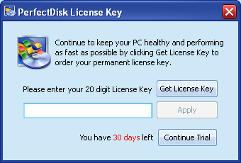

Време е да стартираме програмата. При всяко стартиране на демо версията ще бъдете информирани колко дни ви остават да ползвате продукта, което ще става с ето това прозорче:
То също така ви и приканва да си въведете лиценза, ако се закупили програмата. Кликнете Continue Trial, за да продължите.

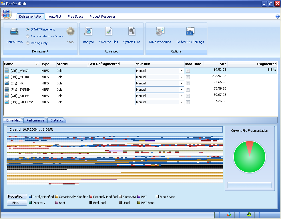

Ето така изглежда основният й прозорец:
Интерфейсът е претърпял сериозно промени спрямо предишната версия. В горната част на програмата има 4 бутона, чрез които избирате какво желате да извършвате:
- Defragmentation - дефрагментация
- AutoPilot - настройки за автоматична дефрагментация в указано от потребителя време;
- Free Space - освобождаване на дисково пространство, на което няма да се спирам в този материал;
- Product Resources - информация за програмата, помощни файлове, връзки към сайта на автора, възможност за проверка за по-нова версия на продукта.
Сега ще се спра основно на функция Defragmentation, тъй като това е основната и тя ни вълнува реално. На другите ще се спра по-късно.
Можем да кажем, че основният екран на програмата за дефрагментация в тази версия е разделен на 3 хоризонтално разположени зони.

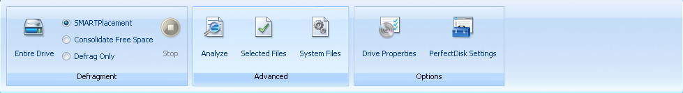

Първата зона е контролната зона, където се намират основните бутони:
Поле Defragment:
- Enitre Drive - стартира дефрагментация на избрания/маркирания дял;
- SMARTPlacement / Consolidate Free Space / Defragment Only - избор на вида дефрагментация, който да се извърши при натискане на бутон Enitre Drive;
- Stop - прекратява извършваната в момента дейност, била тя дефрагментация, анализ или нещо друго.
Поле Advanced:
- Analyze - стартира анализ на избрания от вас дял, за да определи нужна ли е дефрагментация и ако да, каква е най-добре да се извърши;
- Selected Files - отваря следния прозорец, чрез който ви се позволява да избирате единични файлове за дефрагментация, без да дефрагментирате целия дял
- System Files - стартира офлайн дефрагментация на системните файлове;
Поле Options:
- Drive Properties - извежда прозорец за настройка на опциите за дефрагментация на избрания от вас дял;
- PerfectDisk Settings - отваря прозореца с настройките на PerfectDisk.

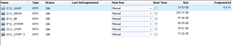

Втората зона е зоната за избор на дял, който ще се "човърка", като тук се извежда и информация за: името на дяла (Name), вида на файлова му система (Type), каква дейност се извършва на него в момента (Status), кога последно е дефрагментиран (Last Defragmented), кога е зададена/запланувана следваща дефрагментация, ако има такава (Next Run), дали му е зададена офлайн дефрагментация при следващия рестарт (Boot Time), размера му (Size) и доколко е фрагментиран (Fragmented).
Третата зона съдържа информация и статистика.

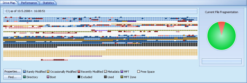

Страница Drive Map съдържа графична карта на дяла, за да имате представа за състоянието му. Чрез бутон Properties... можете да настроите цветовете на легендата, ако по някаква причина текущите не ви удовлетворяват. Бутон Find... ви предлага да посочите файл на избрания от вас дял и PerfectDisk ще ви покаже на графичната карта къде са разположени частите на този файл, за да придобиете визуална представа колко са ви разпиляни отделните части на файловете.

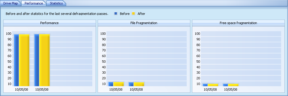

Страница Performance ви показва каква е/ще бъде производителността преди и след дефрагментация. За да има нещо в тази страница трябва да извършите или анализ, или дефрагментация.

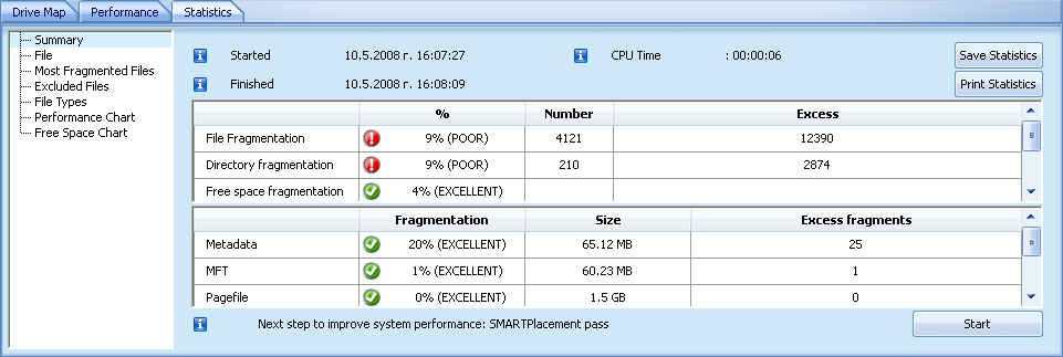

Страница Statistics съдържа статистическа информация за текущото състояние на дяла. Също се попълва след анализ или дефрагментация. Под таблицата се намира и препоръчителната от PerfectDisk дефрагментация, а вдясно се намира бутонът Start, който я стартира, ако ви мързи да местите курсора до горната част на екрана.

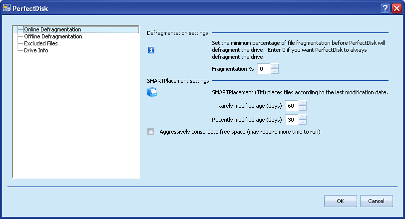

Страница Online Defragmentation:
- поле Defragmentation settings - тук можете да укажете кога PerfectDisk да не дефрагментира дадения дял. Ако фрагментацията е над избраната от вас стойност в проценти, то дефрагментация ще бъде извършена, но ако още не е достигната такава фрагментация, PerfectDisk ще пасува. Стойност 0% означава, че дефрагментация ще се извършва винаги.
- поле SMARTPlacement Settings - SMARTPlacement е технология, която анализира файловете и решава къде да ги постави на твърдия диск в зависимост от това кога за последно са били променяни (modified). По подразбиране PerfectDisk счита файлове, променяни за последно преди повече от 60 дни, за рядко променяни (Rarely Modified Age), файлове, променяни за последно преди повече от 30 дни, за наскоро променяни (Recently Modified Age). Ако желаете, можете да промените стойностите от съответните полета. Опцията Aggressively consolidate free space включва агресивното обединяване на празното пространство. При нормален режим на SMARTPlacement може да останат някой дребни пролуки тук таме, ако PerfectDisk сметне, че елиминирането им ще коства доста време и не си струва "усилията". Ако искате на всяка цена всяка пролука да бъде елиминирана, то сложете отметка, но това може да доведе до малко или доста удължени времена за дефрагментация.

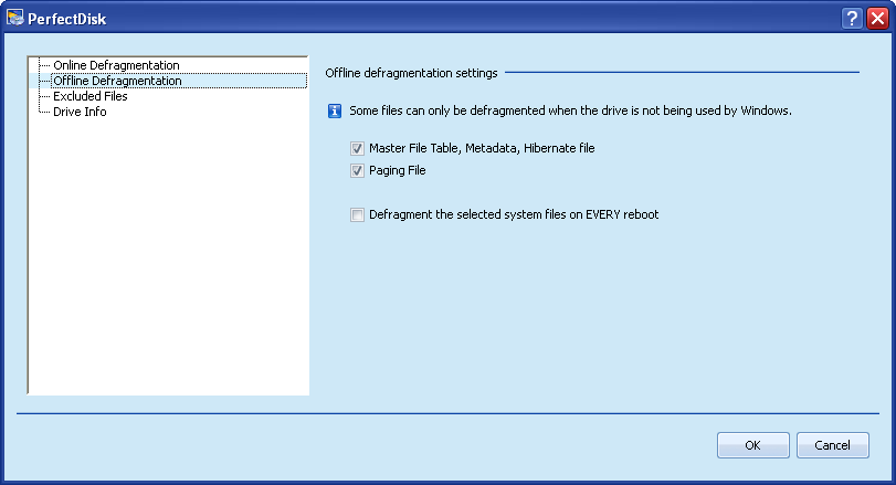

Страница Offline Defragmentation - тук задавате на PerfectDisk какво да се дефрагментира, когато се извършва офлайн дефрагментация. За максимална производителност сложете отметки и на двете опции в това поле, които PerfectDisk ви позволява да отметнете.
Долната отметка Defragment the selected system files on EVERY reboot ще накара PerfectDisk да извършва офлайн дефрагментация при всяко стартиране/рестартиране на компютъра. По принцип това не е препоръчително, защото не е толкова нужно, но можете да го активирате, ако смятате, че ви е необходимо.

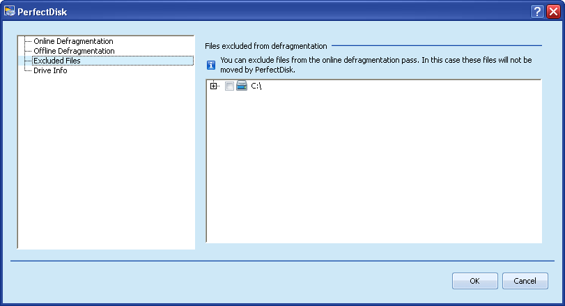

Страница Excluded Files - тук можете да укажете на PerfectDisk да не дефрагментира желан от вас файл, ако по някакви причини не искате това да става. Файлът просто ще бъде игнориран.

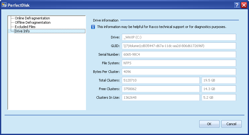

Страница Drive Info - обща информация за дяла.

Маркирате си избрания от вас дял и кликате Analyze в горната част на екрана - Публикувано изображение. Ще започне анализ на дяла и накрая в долната част на екрана ще получите обща инфорамция:
Ако не желаете да се консултирате с PerfectDisk каква дефрагментация да се извърши, можете да я изберете ръчно. За целта изберете дял, избирате вида на дефрагментация в горната лява част на екрана и кликате вляво Entire Drive - Публикувано изображение.

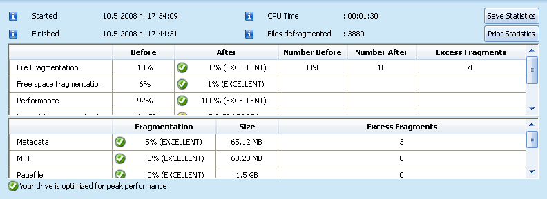

По време на дефрагментацията PerfectDisk ще постави икона в системния трей, прокарването на курсора върху която ще ви информира за прогреса на дефрагментацията. Докато трае дефрагментацията можете да работите с компютъра нормално, но е желателно да не извършващите триене, копиране или местене на файловете. Можете обаче спокойно да си сърфирате в интернет, да слушате музика, да си чатите или да си гледате някой филм.
Когато дефрагментацията приключи, в долната част ще ви се изведе статистическата информация за състоянието му:

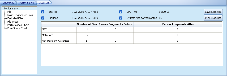

Лесно е. Просто избирате дяла и кликате в горната част System Files. Ако не сте настроили вече за дяла кое да се дефрагментира при офлайн дефрагментация, ще бъдете попитани сега.
Когато решите да извършите тази дефрагментация има 3 варианта за развой на събитията:
1) ако даденият дял е свободен и няма процес, който да го използва, дефрагментацията ще започне нормално, все едно е стандартна;
2) ако има процес, който използва конкретния дял, PerfectDisk ще ви уведоми за това и ще ви попита дали искате програмата да опита принудително да прекъсне процесите (да заключи дяла):
на което ако се съгласите и е успешно, PerfectDisk ще си окупира дяла и няма да дава на никоя програма/процес достъп до него, докато не си свърши работата. Внимавайте да нямате някой важен процес, който да ползва дяла, който да прекъснете и после да изговаряте лоши думички и да споменавате нечий роднини.
Съществува вероятност дялът да е зает да изпълнява прищявките на операционната система, което ще направи принудителното прекъсване на процесите невъзможно. Ако случаят е такъв ИЛИ сте избрали PerfectDisk да не опитва принудително да прекъсва процесите (да не заключва дяла), ще се стигне до третия възможен развой:
3) PerfectDisk ще ви попита дали искате офлайн дефрагментацията да се извърши при следващото стартиране/рестартиране на компютъра:
Важно: тук е редно да вмъкна, че всякакви програми и процеси, които работят на ниско ниво с твърдия диск, могат да попречат на заключването на даден дял. Примери за такива са например SoftICE (любимата "играчка" на почти всички кракери) и програми, които ползват версия 1.29 или по-стара на SPTD слоя, като DAEMON Tools и Alcohol 120%. Списък с програми, които могат да попречат на офлайн дефрагментацията можете да намерите на тази страница. Там са предложени начини за заобикаляне на проблемите с отделните програми, но освен дадените там предложения, можете да ползвате и Autoruns да забраните стартирането им временно (разбира се ще е нужен рестарт).
Ако офлайн дефрагментацията потегли без проблеми или PerfectDisk успее да заключи устройството, то дефрагментацията ще протече по почти същия начин както и стандартната. Тогава накрая ще ви се изведе подобен прозорец със статистика за дефрагментацията:
Ако се наложи офлайн дефрагментацията да се извърши преди Windows да зареди, то това също ще ви е най-вероятн познати - ще изглежда като проверка на Check Disk (на син фон). След като си приключи дефрагментацията компютърът ще се рестатира отново автоматично и ще си зареди нормално Windows.

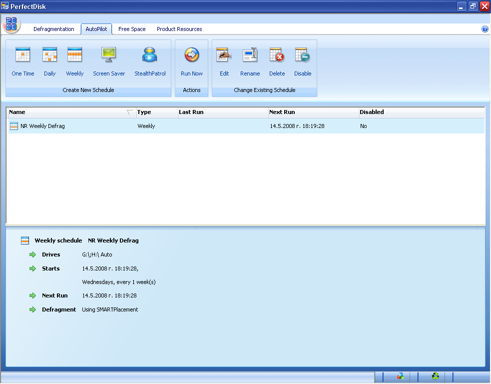

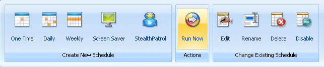

Тази функция ще ви позволи да зададете определено време, когато да се извърши дефрагментация. Ето как изглежда основния екран:
Аналогичен е на екрана за дефрагментация. В горната част са основните бутони за контрол:
Поле Create New Schedule:
- One Time - стартира съветника за добавяне на задача за единично дефрагментиране;
- Daily - стартира съветника за добавяне на задача за ежедневно дефрагментиране;
- Weekly - стартира съветника за добавяне на задача за ежеседмично дефрагментиране;
- Screen Saver - стартира съветника за добавяне на задача за дефрагментиране, когато е активен скрийнсейвърът;
- StealthPatrol - стартира съветника за добавяне на задача за дефрагментиране, когато компютърът не се използва, т.е. е в режим "idle";
Поле Actions:
- Run Now - стартира избраната задача веднага;
Поле Change Existin Schedule:
- Edit - стартира съветника за редактиране на избрана задача;
- Rename - премиенуване на избраната задача;
- Delete - изтриване на избраната задача;
- Disable - изключване на задачата - няма да се изпълнява, докато не я разрешите.

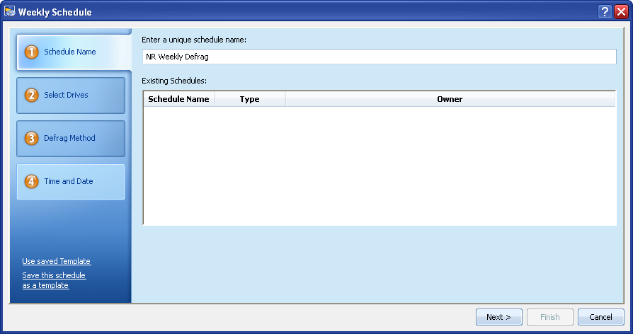

Ще ви преведа през съветника за създаване на задача за ежеседмично дефрагментиране. Избрал съм него, защото на практика има най-много опции и ако можете да се ориентирате в него, то значи ще се ориентирате без проблеми и в останалите 3 съветника. Та...:
Кликате горе Weekly, което ще стартира съветника:
Страница 1: Schedule Name - в полето пишете желано от вас име на задачата и кликате Next.

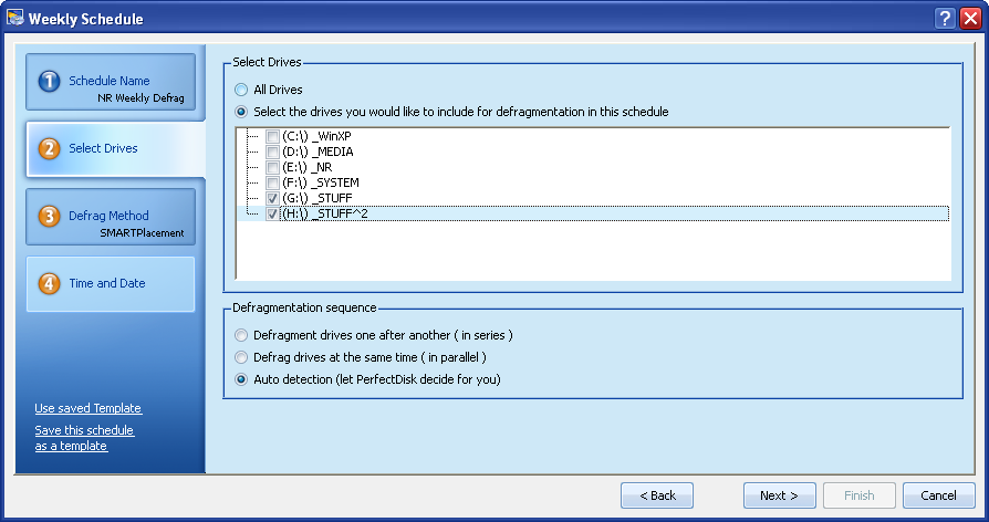

Страница 2: Select Drives
- в полето Select Drives можете да си изберете кои устройства да се дефрагментират. По подразбиране е избрана опцията All Drives (т.е. всички дялове), но аз в случая съм избрал долната опция, която ми позволява да си избере конкретни дялове за дефрагментиране.
- в полето Defragmentation sequence можете да изберете дали устройствата да се дефрагментират едно след друго (последователно) или едновременно (паралелно), което са съответно първата (Defragment drives one after another (in series)) и втората (Defragment drives at the same time (in parallel)) опции. Ако дефрагментирате по един дял от различни твърди дискове, то можете да изберете втората опция. В противен случай (което ще е и много по-вероятно) оставете първата опция избрана.
Когато сте готови, кликате Next.

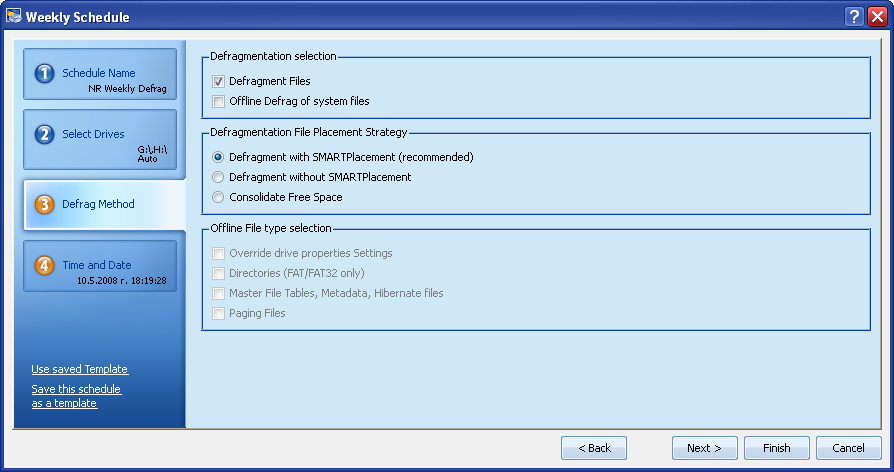

Страница 3: Defrag method
- в полето Defragmentation Selection си избирате кой вид (или и двата) дефрагментация да се извърши;
- в полето Defragmentation File Placement Strategy си избирате методът за подреждане на файлове, които вече разясних по-горе;
- в полето Offline File Type Selection можете да си изберете извънредни/конкретни настройки за офлайн дефрагментация, които да се различават от тези при ръчна дефрагментация или от други задачи. За целта сложете отметка на Override Drive Properties Notebook Settings и си изберете желаните обекти за дефрагментация.

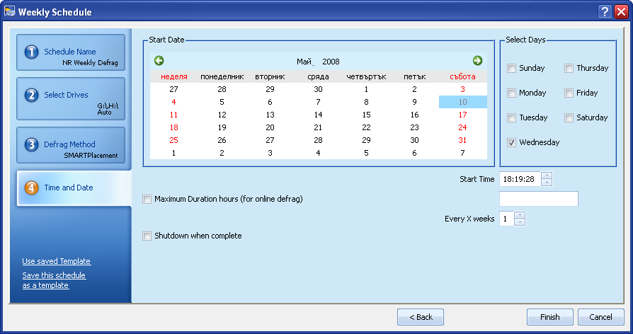

Страница 4: Time and Date
- в полето Start Date избирате датата, когато да започне да се извършва първата автоматична дефрагментация;
- в полето Selected Days избирате кои дни да се извършва дефрагментацията;
- в полето Start Time посочвате в колко часа да се извършва дефрагментацията;
- в полето Maximum Duration (hours) можете да зададете ограничение (в часове) за времетраене на дефрагментацията. При достигане на определеното време, дефрагментацията ще бъде прекъсната, независимо докъде е стигнала. Не се отнася за офлайн дефрагментация, защото там няма как да се отчита времето.
- в полето Frequency (Every X Weeks) можете да зададете през колко седмици да се извършва дефрагментацията. "1" значи всяка седмица.
- ако искате компютърът да се изключи след приключване на дефрагментацията, сложете отметка на Shutdown when complete. Не се отнася за сървърни системи.
Когато сте готови, кликате Finish. Готово, задачата е добавена.

- Let PerfectDisk manage all the layout.ini files - PerfectDisk ще се грижи за всички layout.ini файлове;
- Let Windows manage all the layout.ini files - Windows ще се грижи за всички layout.ini файлове;
- Disable - оптимизацията на файловете, нужни за стартиране, е изключена.

Страница AutoPilot Schedule
- поле Computer off when scheduled - тук можете да зададете как да реагира програмата, ако компютърът е изключен по времето, когато е запланувана дефрагментация: дефрагментацията да се стартира ри първа възможност (Run missed schedules when computer starts) или да се отложи за следващото определено време за дефрагментация, което не е отнася за задачи за единична дефрагментация (Re-schedule defragmentation passes when missed).
- поле Computer hibernating or in standby when scheduled to run - тук можете да зададете как да реагира програмата, ако компютърът е в хибернация или standby режим по времето, когато е запланувана дефрагментация: да "събуди" компютъра, за да се извърши дефрагментацията (Wake computers from hibernation/standby to run a scheduled defragmentation pass) или да не се реагира (Do not wake computers from hibernation/standby to run a scheduled defragmentation pass).
