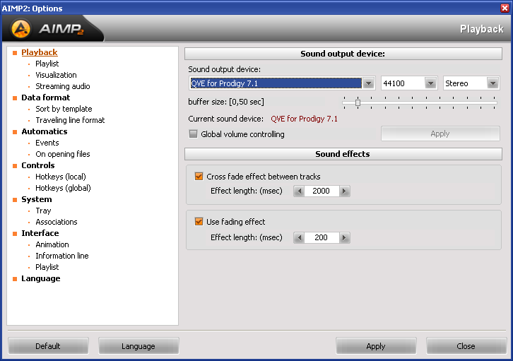

Сега ще обърна внимание на някои прозорци с настройки на AIMP. Не че не ми се иска да обърна внимание на всички, но това все пак е ревю, а не ръководство. Не че и ръководство не може да се направи, но нека ревю като за начало. А и програмата е още beta. Ето и някои интересни менюта:
- Playback - основни настройки на възпроизвеждането - избор на звуково устройство, честота на дискретизация, mono/stereo, време за кръстосано заглъхване между песните и време за заглъхване при превъртане;

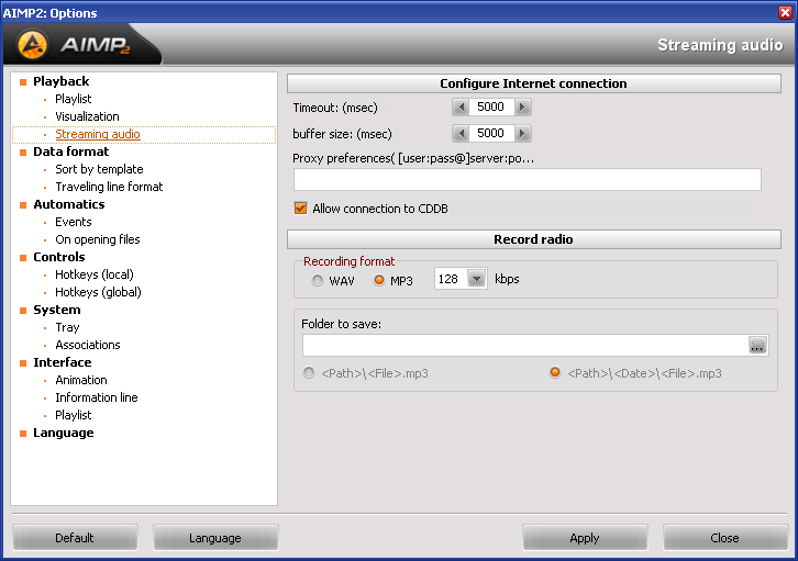

- Streaming audio - настройки за поточно аудио; в долната част можете да укажете в какъв формат и къде да се извършва записа от дадено радио. М'да, AIMP може да записва директно от радио по всяко време с един клик! Май усещам ехидни усмивчици по нечий личица.

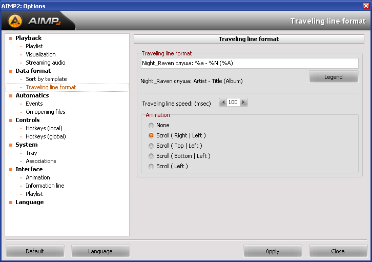

- Traveling line format - общо взето същите настройки, но за скролиращата се лента, която е в основния прозорец;

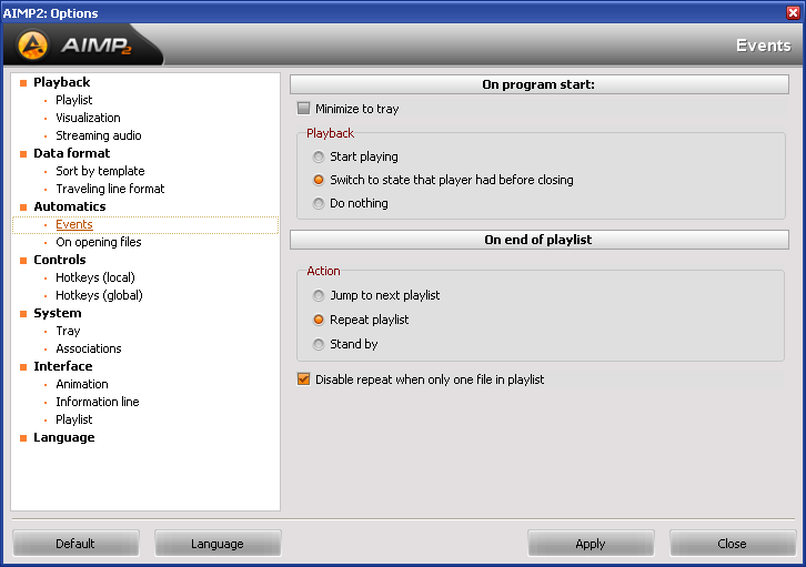

- Events - какво да се прави при стартиране на плеъра и как да се реагира след приключване на дадена плейлиста;

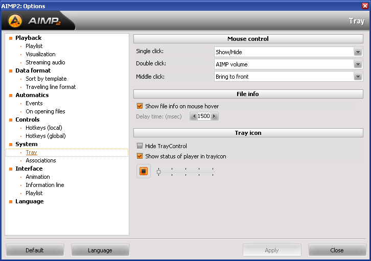

- Tray - настройки на поведението на AIMP в системния трей: какъв вид клик върху иконата какво действие да извършва, вид на иконата и др.

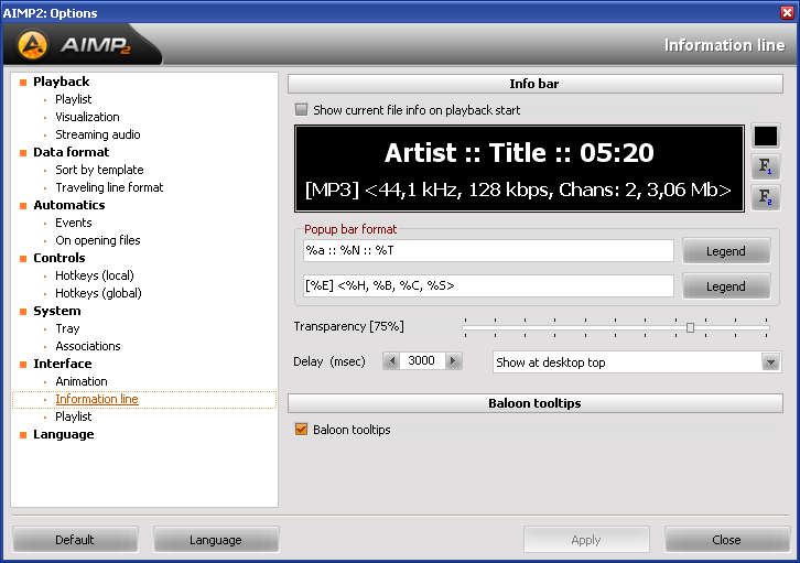

- Information line - настройки на информационното прозорче, което можете да извикате или да настроите да се показва автоматично.

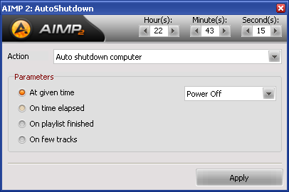

По-нагоре споменах, че ще се спра на функцията за програмируемо изключване. Ето го и този момент. Менюто за настройка се задейства от от онова кръгче в главния прозорец, намиращо се вляво от индикатора за време. Ето как изглежда и самото прозорче:
От горното меню си избирате кое от основните три действия да се извърши - да се изключи компютърът, да се изключи плеърът или да започне да свири. Ако изберете първото, ще можете да укажете по-точно какво да се извърши (изключване, излизане от акаунт или стендбай) от допълнително падащо меню. Тези действия могат да се предприемат:
- в точно определено време (указвате си го в горната част);
- след определен период от време (отново указвате в горната част);
- при приключване на текущата плейлиста;
- след определен брой песни (указвате колко в новопоявилото се поле).

Има ли начин да не отива в tray като го минимизирам?
#15 petiowolf
petiowolf
    petromax
  • 165 Мнения:
  • Живущ в:тепетата
Публикувано: 24 December 2009 - 00:06
Настройки => Система / Трей, четеш и махаш отметките.
