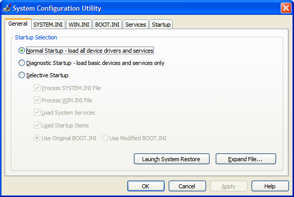

System Configuration Utility vs Autoruns
За управление на приложенията, които се зареждат при стартиране на операционната система се предлага инструмента System Configuration Utility.
Можете да стартирате System Configuration Utility, като отворите Start-->Run и напишете “msconfig”. Последните два етикета Services и Startup предлагат контрол върху стартиращите се автоматично услуги и програми.

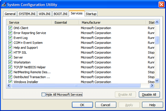

System Configuration Utility ви показва името на услугата, производителя и нейния статус. Имате възможност да де активирате услуга, като премахнете отметката пред нея и кликнете на бутона Apply. Имате възможност, чрез бутоните Enable All/ Disable All съответно да разрешените всички или да забраните всички услуги. Чрез опцията Hide All Microsoft Service имате възможност да скриете всички услуги на Microsoft и да останат само тези прибавени от други приложения. За разлика от AutoRuns тук няма информация за местоположението на дадена услуга, няма информация за това каква работа върши, както и възможност за бърза проверка в интернет. Няма възможност и за проверка на подписа.

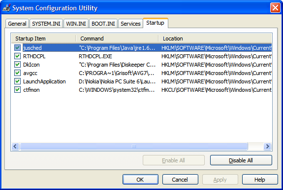

Страницата Startup изглежда аналогично на Services с тази разлика, че показва само приложенията, които се зареждат при стартиране на Windows. Имате възможност да премахнете тези, които не ви трябват, като махнете отметката пред тях и кликнете на бутона Apply. Чрез бутоните Enable All/Disable All можете да де активирате всички или да активирате всичките изброени приложения. Получавате информация за името на обекта, местоположението му на твърдия диск, както и местоположението му в регистъра на Windows. Това са възможностите на инструмента, вграден в Windows за управление на стартиращите се приложения и услуги. Тук нямате възможност да скриете обекти, които са част от Windows. Не получавате и описание на обектите. Също така нямате възможност за проверка на подпис, бърза проверка в интернет или записване на текстов Log-файл.
