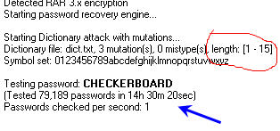

Но за съжаление нещата с разбиването на пароли доста загрубя. Имам предвид използването на специализиран софтуер, който даже е официален и обикновено е платен...
Твърдението, че използването на специални символи помага за затрудняване на разбивача на пароли. Вярно е, но на пръв поглед. Което е съвсем нормално.
Но може да пробваме. Например с WinRAR. Опитайте да направите един RAR архив, в който има включен TXT файл. Нека този текстов файл (може да го направите с Notepad) да включва някаква дума, може да е изречение. Качете го на някой сървър и го пуснете тук. Само че го кодирайте с менюто на WinRAR за целта. А да видим за колко време ще узнаем съдържанието на текста и самите пароли.
Как става архивиране с парола за WinRAR:
Ако някой желае, може да пробва кодиране в друг формат. Например PDF, DOC или ZIP. :)
Винаги готов! :haha: Ето един текстов документ; архивиран е с последната версия на WinRar, като архивът е защитен с парола.

Преглед на мнениеpanevdd, на 2 Aug 2007, 23:36, каза:
Пробвах с една - две програми (Аdvanced RAR Password Recovery, RAR Key и още една-две подобни) ми дават 12-14 часа работа за откриване на паролата (паролите)...
Може би си сложил доста дълга парола. А ако си включил и кирилица, може би ще ми трябва доста повече време. С такова време не разполагам, за съжаление.

Паролата е с 20 символа; няма символи на кирилица, но има малки и главни букви, специални знаци и цифри. Предполагам, че си опитал да я "отгатнеш" чрез brute force (метода на налучкването). Това може да свърши работа за пароли с малък брой знаци, особено, ако се знае вида на парота - дали е само букви, само цифри, точната дължина на паролата и т. н. т. Разбиването на "дълги" пароли, в които присъстват всякакви символи (например VhTe]3+wHmuZ(w5efnO[}41o3Dh$kh) по този начин може да отнеме месеци. Просто ми беше интересно дали наскоро не е бил открит друг метод (освен brute force) - за анализ на заключени архиви например. Доколкото ми е известно, .zip архивите могат да бъдат "разбити"; .rar архивите обаче не позволяват проследяване и извличане или "разбиване" на паролата, или поне не е открит метод за това. Засега. :)

Преглед на мнениеpanevdd, на 3 Aug 2007, 13:44, каза:
Да, като начало пуснах brute force, но по-нататък използвах някои по-различни програми и алгоритми. Наистина си прав за RAR архивите. Но това не пречи да се опитва, все пак.
Та по темата. Снощи използвах някои съвети от тази хубава статия на netcentric, за да опитам да затрудня софтуера за "възстановяване" на пароли на RAR архиви. Наистина има положителен за нас и отрицателен за разбиващия софтуер ефект. Даже една парола от 8 символа (използвах за целта: $RE&u3z6) можеше да бъде "отгатнатата" от една програма за около 12-15 часа. Е, има и по-нов и сериозен софтуер, но той е доста скъпичък и иска мощен компютър.:)

малеее.... аз ако знаех , че са 20 символа нямаше да се хващам. 14 часа процесора на 60 % :punish:
