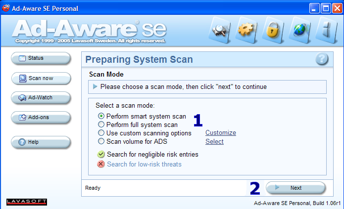

Ръководство за работа с програмата Ad-Аware SE
#1. След като свалите и инсталирате програмата изпълнете файла Ad-Aware.exe или използвайте препратка, за да стартирате Ad-Aware SE.
#2. Кликнете на бутона WebUpdate Tool.
#3. Щракнете на бутона Connect и когато получите запитване за изтегляне на актуализации потвърдете. Изчакайте процеса на актуализиране да завърши и натиснете Finish.
#4. Кликнете на бутона Scan Now, за да отворите страницата от която можете да избере типа на сканиране на системата и да стартирате процеса. Изберете Perform smart system scan и продължете чрез бутона Next.
#5. След като сканирането на системата завърши ще видите екран подобен на този по-горе. Отворете страницата с резултатите от сканирането като кликнете на бутона Next.
#6. Изберете всички открити заплахи и натиснете бутона Next.
#7. Когато получите запитване за премахване на селектираните заплахи изберете бутона OK.
#8. Затворете Ad-Aware SE.
