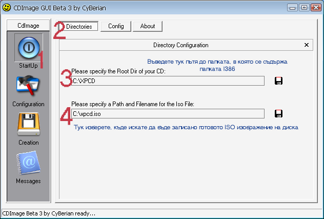

След като сме готови, навигираме до избраната директория и стартираме програмата (cdimagegui.exe). Посреща ни следният екран:
В полето, означено с 3, въвеждаме пътя, където се намират файловете на инсталацията (папката, която съдържа папката I386), а в полето 4 мястото, където искаме да бъде записано създаденото ISO изображение на диск.

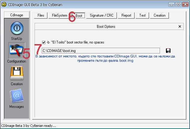

Продължаваме напред и щракваме върху Configuration (5), и след това върху Boot (6)
Тази стъпка се налага да бъде направено само ако програмата не е инсталирана в C:\CDIMAGE. Ако случаят е такъв, в поле 7 въведете правилния път до boot.img (обикновено се намира в една папка с cdimagegui.exe)

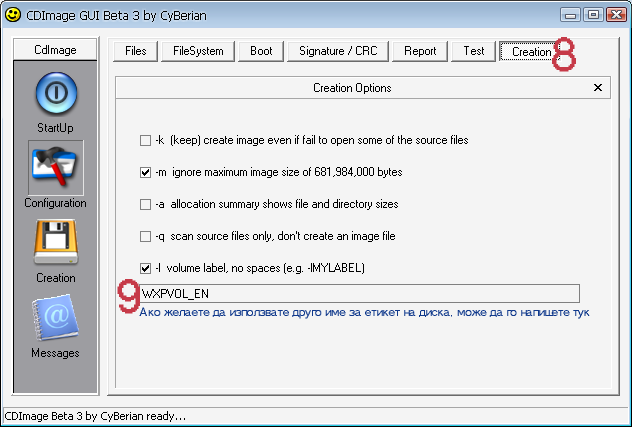

След като сме готови и с това натискаме Creation (8), който се намира горе, вдясно
В полето означено с 9, можете да въведете желаното име за кръщаване на диска.

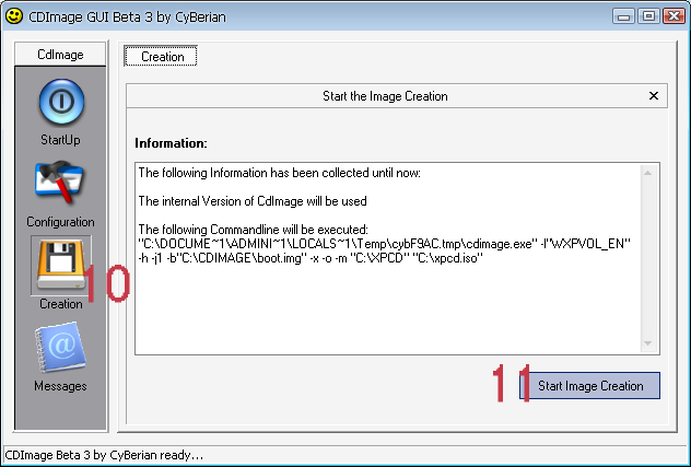

След като сме избрали името, натискаме Creation (10), който се намира вляво
и единствено ни остава да натиснем Start Image Creation (11), и да изчакаме докато процесът завърши.
Резултатът е създаването на образ на стартиращ диск в ISO формат, който можем по-късно да запишем, чрез някоя програма за записване на дискове (като Nero), като изберем да запишем disk image (образ на диск), а не да запишем на диска самия ISO файл.
Реално погледнато, при първото стартиране на програмата се налага да се направят някои настройки, което удължава процеса. При повторно ползване се налага единствено да се избере къде са файловете на инсталацията, къде да се запише ISO-то, какво да бъде името на образа на диска и да се натисне бутона Start Image Creation.

Това boot.img го няма там, където е посочено в инструкцията. Не знам и къде да го търся. :crosseyes1:

Boot.img се намира в папката, в която е изпълнимият файл на приложението. В текстовото поле на страницата Boot трябва да въведеш пътя до файла.
