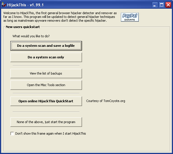

При кликане на OK се появява стартовият екран на програмата:
Ето и описание на опциите на тази страница:
- Do a system scan and save a logfile - сканира компютъра и запазва текстов LOG файл (hijackthis.log) в папката, където е програмата;
- Do a system scan only - сканира компютъра, без да запазва LOG файл;
- View the list of backups - отвежда ви в прозореца с резервни копия на изтрити обекти, които могат да послужат за възстановяване; още информация - след малко;
- Open the Misc Tools section - отвежда ви на страницата с вградени инструменти в самия HijackThis;
- Open onlne HijackThis QuickStart - отваря интернет страница с кратко описание на програмата на английски;
- None of the above, just start the program - стартира програмата, без да извършва нищо;
- отметката Don't show this frame again when I start HijackThis - указва на програмата повече да не извежда това стартово меню, а винаги да стартира програмата, без да извършва никакво друго действие (все едно сте кликнали последния бутон).

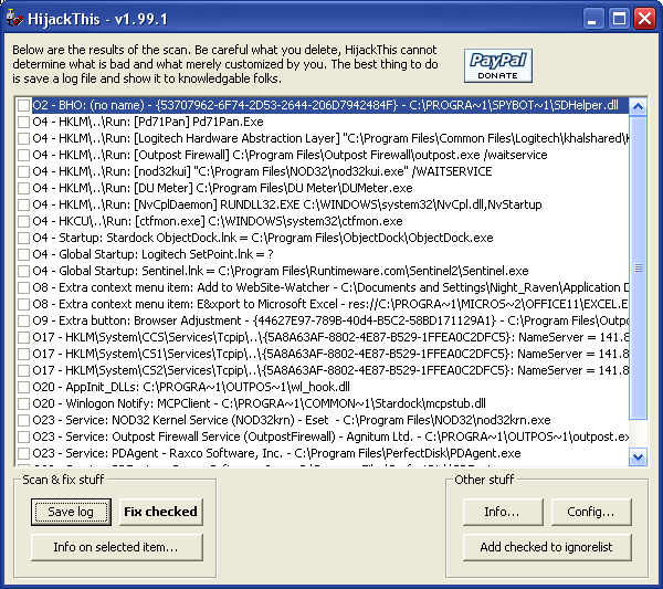

При натискане на един от първите два бутона ще започне сканиране. Ето как изглежда програмата, след като приключи сканирането:
Премахването на даден обект става със слагането на отметка пред него и кликане на бутона Fix checked. По-нататък ще обясня всеки обект какво означава.
А ето и описание на функциите на всичките 6 бутона на този екран. Лявата част:
- Scan/Save log - ако в началната страница сте избрали да сканира и да запази LOG файл, ще имате бутон Scan, а ако сте избрали да не запазва LOG файл, ще имате бутон Save log, който след като кликнете върху него, ще се смени на Scan.
- Fix checked - поправя/премахва обектите, на които сте поставили отметки;
- Info on selected item... - извежда информация за маркирания от вас обект (не с отметка) и действието, което се предприема - дали се поправя или изтрива;
И дясната част:
- Info... - извежда обща информация за отделните обекти и информация за промените в минали версии;
- Config... - отвежда ви при настройките на програмата;
- Add checked to ignorelist - добавя обектите, на които сте сложили отметки към списъка с изключения, за да не се сканират занапред;

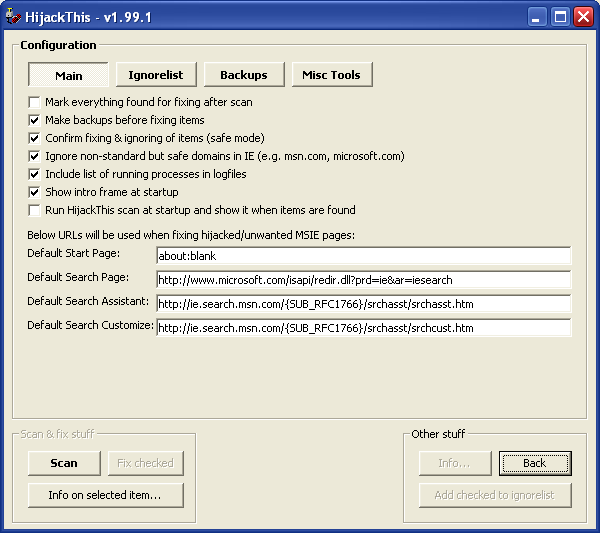

3. Настройки на програмата и други
За да влезете в настройките на програмата кликнете бутона Config... в главния прозорец на програмата. Като цяло настройките са си наред и не е нужно да се бутат допълнително, но ще ги опиша за всеки случай.
3.1. Main
- Mark everyting found for fixing after scan - указва на програмата да слага отметки на всички обекти по подразбиране след сканиране;
- Make backups before fixing items - указва на програмата да прави резервни копия на обектите, които поправя/трие, за да се възстановят при нужда;
- Confirm fixing & ignoring of items (safe mode) - указва на програмата да иска потвърждение преди да извърши поправка или преди да добави даден обект към списъка с изключения;
- Ignore non-standard but safe domains in IE - указва на програмата да не взима под внимание страници, които, макар и нестандартни, са безопасни;
- Include list of running processes in logfiles - указва на програмата да включва и списък с активните в момента на сканиране процеси в LOG файловете, които прави;
- Show intro frame at startup - указва на програмата да показва началното стартов екран с различните задачи (както описах в т. 2.);
- Run HijackThis scan at startup and show it when items are found - указва на програмата да сканира компютъра при всяко стартиране и да показва резултатите накрая.
Следват 4 полета с интернет адреси. Адресите в тези полета ще се използват при поправяне на проблеми, когато са заменени с други. Можете да си ги промените, но тези са по подразбиране.

4.10. O8 - допълнителни опции/обекти в контекстното меню (десен клик) в Internet Explorer
Изглежда ето така:
Цитат
O8 - Extra context menu item: &Google Search - res://C:\WINDOWS\DOWNLOADED PROGRAM FILES\GOOGLETOOLBAR_EN_1.1.68-DELEON.DLL/cmsearch.html
O8 - Extra context menu item: Yahoo! Search - file:///C:\Program Files\Yahoo!\Common/ycsrch.htm
O8 - Extra context menu item: Zoom &In - C:\WINDOWS\WEB\zoomin.htm
O8 - Extra context menu item: Zoom O&ut - C:\WINDOWS\WEB\zoomout.htm
Ако не желаете повече опцията, я отметнете за премахване. Ако не разпознавате опцията да е от някоя програма, която сте инсталирали лично, можете да отметнете за поправка или да проверите първо в Google, за да сте сигурни.
4.11. O9 - допълнителни бутони в лентата на Internet Explorer
Изглежда ето така:
Цитат
O9 - Extra button: Messenger (HKLM)
O9 - Extra 'Tools' menuitem: Messenger (HKLM)
O9 - Extra button: AIM (HKLM)
Ако не разпознавате бутона да е от някоя програма, която вие сте инсталирали, сложете отметка, за да се поправи.
4.12. O10 - "отвличане" (hijack) на WinSock
Изглежда ето така:
Цитат
O10 - Hijacked Internet access by New.Net
O10 - Broken Internet access because of LSP provider 'c:\progra~1\common~2\toolbar\cnmib.dll' missing
O10 - Unknown file in Winsock LSP: c:\program files\newton knows\vmain.dll
WinSock определя как Windows използва мрежовите ресурси и протоколи и най-вече TCP/IP протокола. Много вероятно е промените да са нежелани и вредни, но е и възможно всичко да е наред. Някои download мениджъри интегрират там свой DLL файл, в някои от режимите си на прихващане на файлове за теглене. Премахването на DLL файловете им оттам най-вероятно просто ще изключи тази опция и ще трябва да я включите отново. Поправките по WinSock обаче е препоръчително да се извършват с LSP-Fix 1.1 (197KB), която е създадена точно за целта, или с известната антиспай програма Spybot - Search & Destroy 1.4. Файлове, които са със статут "Unknown" (неизвестен), не се поправят от HijackThis.
Премахване на файл чрез LSP-Fix: стартирате програмата, слагате отметка на I know what I'm doing (or enjoy re-installing my operating system...), избирате файла, който искате да премахнете, от колонка Keep и кликате бутона >>, за да го преместите в колонка Remove. Кликате Finish>>.
Забележка: при стартирането си LSP-Fix съобщава дали има проблеми според него. Ако пише, че има проблем, то по всяка вероятност е така. Ако пише, че няма проблеми, може и да е така, но не е чак толкова сигурно, колкото предния случай, затова е най-добре да се проучи по-обстойно ситуацията.
4.13. O11 - допълнителни групи в прозореца Advanced Options на Internet Explorer
Изглежда ето така:
Цитат
O11 - Options group: [CommonName]CommonName
За момента това е единственият hijack-ър, който извършва подобни пакости, така че по всяка вероятност е нежелана промяна. Отметнете за поправка.
4.14. O12 - плъгини за Internet Explorer
Изглежда ето така:
Цитат
O12 - Plugin for .spop: C:\Program Files\Internet Explorer\Plugins\NPDocBox.dll
O12 - Plugin for .PDF: C:\Program Files\Internet Explorer\PLUGINS\nppdf32.dll
Плъгините за Internet Explorer също добавят допълнителна функционалност, като BHO обектите, но не са същите. Повечето плъгини са безопасни. Единственият плъгин, който е по-опасен, е OnFlow плъгина. Него ще го познаете по съкращението .ofb. Ако го срещнете, отмятайте за поправка. В други случаи най-добре се консултирайте с Google, преди да поправяте/триете обекта.
4.15. O13 - IE DefaultPrefix hijack
Изглежда ето така:
Цитат
Тези обекти са винаги зловредни, затова ги отмятайте за поправка.
4.16. O14 - 'Reset Web Settings' hijack
Изглежда ето така:
Цитат
O14 - IERESET.INF: START_PAGE_URL=http://www.searchalot.com
Ако на мястото на удебеления адрес видите адреса на интернет доставчика ви, то значи нещата са наред. В противен случай обаче сложете отметка, за да бъде поправен обекта.
4.17. O15 - наличие на нежелани сайтове в зоната за доверените сайтове (Trusted Zone)
Изглежда ето така:
Цитат
O15 - Trusted Zone: http://free.aol.com
O15 - Trusted Zone: *.coolwebsearch.com
O15 - Trusted Zone: *.msn.com
В най-честия случай AOL и Coolwebsearch добавят сайтове в тази зона. И все пак, ако не сте добавяли сайтовете лично, то значи са там без ваше разрешение, затова сложете отметка за поправка.
4.18. O16 - ActiveX обекти (надстройки на браузъра)
Изглежда ето така:
Цитат
O16 - DPF: Yahoo! Chat - http://us.chat1.yimg...t/c381/chat.cab
O16 - DPF: {D27CDB6E-AE6D-11CF-96B8-444553540000} (Shockwave Flash Object) - http://download.macr...ash/swflash.cab
Ако не разпознавате името на обекта или сайта, от който е изтеглен, значи най-вероятно е нежелан обект. Ако видите съмнителни думички като "dialer", "casino", "free_plugin" и др., със сигурност ги отметнете. Разбира се, консултация с Google е винаги добра идея.
4.19. O17 - Lop.com hijack
Изглежда ето така:
Цитат
O17 - HKLM\System\CCS\Services\VxD\MSTCP: Domain = aoldsl.net
O17 - HKLM\System\CCS\Services\Tcpip\Parameters: Domain = W21944.find-quick.com
O17 - HKLM\Software\..\Telephony: DomainName = W21944.find-quick.com
O17 - HKLM\System\CCS\Services\Tcpip\..\{D196AB38-4D1F-45C1-9108-46D367F19F7E}: Domain = W21944.find-quick.com
O17 - HKLM\System\CS1\Services\Tcpip\Parameters: SearchList = gla.ac.uk
O17 - HKLM\System\CS1\Services\VxD\MSTCP: NameServer = 69.57.146.14,69.57.147.175
За удебелените стойности на Domain, DomainNamee и SearchList важи правилото, че ако адресите не принадлежат на доставчика ви или не са част от някаква вътрешна мрежа, ги отмятайте за поправка. IP адресите за NameServer лесно се проверяват в Google дали са опасни/зловредни или не.
4.20. O18 - допълнителни протоколи и hijack-ъри на протоколи
Изглежда ето така:
Цитат
O18 - Protocol: relatedlinks - {5AB65DD4-01FB-44D5-9537-3767AB80F790} - C:\PROGRA~1\COMMON~1\MSIETS\msielink.dll
O18 - Protocol: mctp - {d7b95390-b1c5-11d0-b111-0080c712fe82}
O18 - Protocol hijack: http - {66993893-61B8-47DC-B10D-21E0C86DD9C8}
Сигурните зловредни обекти са: "cn" (CommonName), "ayb" (Lop.com) and "relatedlinks" (Huntbar), които ако ги видите, отмятайте за поправка. Ако попаднете на други обекти, използвайте Google да намерите информация дали опасни или не.
4.21. O19 - user style sheet hijack
Изглежда ето така:
Цитат
O19 - User style sheet: c:\WINDOWS\Java\my.css
Ако усещате забавяния в браузъра и постоянни изскачащи прозорци, то сложете отметки на този обект, ако го имате в списъка. До момента само Coolwebsearch прави тези поразии, затова е по-добре и сигурно да използвате CWShredder (306KB), която е специализирана в чистенето на Coolwebsearch.
4.22. O20 - автоматично стартиране чрез AppInit_DLLs стойността в регистратурата
Изглежда ето така:
Цитат
O20 - AppInit_DLLs: msconfd.dll
Даден .dll файл се зарежда в паметта при стартиране на Windows и остава там до изключването на компютъра. Много малко легални програми ползват това. Най-често са агресивни hijack-ъри или троянски коне. Най-добре е да ползвате Google, за да сте сигурни.
4.23. O21 - ShellServiceObjectDelayLoad
Изглежда ето така:
Цитат
O21 - SSODL - AUHOOK - {11566B38-955B-4549-930F-7B7482668782} - C:\WINDOWS\System\auhook.dll
Това е недокументиран и много малко известен метод за стартиране на процеси заедно с Windows. Използва се за някои системни процеси на операционната система. Стойността в регистратурата се намира в HKEY_LOCAL_MACHINE\Software\Microsoft\Windows\CurrentVersion\ ShellServiceObjectDelayLoad. HijackThis разполага със списък с файловете, които са редовни, така че ако ви се изведе такъв обект, то е почти сигурно, че е зловреден. И все пак подхождайте много внимателно и се консултирайте с човек, който е запознат с материята или ползвайте Google, за проверите дали са наред.
4.24. O22 - SharedTaskScheduler
Изглежда ето така:
Цитат
O22 - SharedTaskScheduler: (no name) - {3F143C3A-1457-6CCA-03A7-7AA23B61E40F} - c:\windows\system32\mtwirl32.dll
Това е недокументирана функция за автоматично стартиране на процеси на NT базирани платформи. Използва се много рядко. От зловредните само CWS.Smartfinder се намества там. Подхождайте внимателно с този обект все пак.
4.25. O23 - услуги на NT базирани системи
Изглежда ето така:
Цитат
O23 - Service: Kerio Personal Firewall (PersFw) - Kerio Technologies - C:\Program Files\Kerio\Personal Firewall\persfw.exe
Списъкът извежда всички услуги, които не принадлежат на Microsoft. Някои hijack-ъри и троянски коне имат собствени услуги, чрез които се поддържат "живи" и остават упорити за премахване. Обикновено имената на подобни фалшиви услуги звучат важно (като например "Network Security Service" или "Workstation Logon Service"), но текстът между скобите е от "гарги" (произволни и/или неясни символи). Слагането на отметка на подобни услуги ги спира и изключва (Disabled), но не ги изтрива. За целта ползвайте вградения инструмент в HijackThis - Delete NT Service опцията в секцията Misc Tools (описана в началото на материала). Спирането на услуга от HijackThis е равносилно на ръчно спиране от модула във Windows. Така че ако искате да пуснете отново услугата, изведете списъка с услугите (Start -> Run -> пишете services.msc -> OK), кликате върху съответната услуга и от падащото меню избирате съотвения желан режим на стартиране (Automatic или Manual). Това ще активира услугата при следващото стартиране на Windows. Ако желаете да я пуснете веднага, просто натиснете и бутона Start.
С това се надявам да съм ви бил полезен в откриването на съмнителни и подозрителни гадинки в компютъра ви. За целта на материала е използвано описанието на тази страница.
Ако има информация, която бихте желали да се включи в материала или имате други въпроси, предложения и проблеми, не се колебайте да пишете в темата.
Всички права върху текущата статия и картинките, включени в нея, са собственост на автора им. Копирането на материала без разрешението на автора е забранено.
