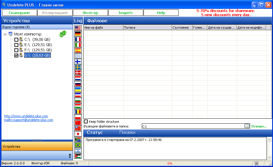

След като направите това ще се отвори следният главен прозорец: Фиг. 1
Фиг. 1: Програмата предлага много удобен за работа интерфейс.

Чудесно е, че само с едно кликване на мишката можете да преведете интерфейса на български език. Можете да направите това като натиснете върху българското знаме, намиращо се в лентата “Lng”. В съседната лента “Устройства” ще видите наличните устройства във системата, като освен твърдите дискове ще бъдат отчетени и допълнително включените външни устройства (ако има такива). Ако искате да опресните листата с устройства натиснете върху зелените стрелки.
Следва да изберете устройството, на което са били изтритите данни, като сложите отметка пред него.
Сега остава само да натиснете върху първия бутон “Сканиране” от лентата с бутони в горната част на програмата и да изчакате докато сканирането приключи.
След като това стане ще видите списъка с резултатите в дясната половина на програмата, в прозореца “Файлове”. Там ще намерите и допълнителна информация за всеки намерен файл като: име (възможно е да е непълно или автоматично генерирано), пътека до него, състояние, големина и дата.
Ще забележите, че в лявата половина на програмата където преди бяха изброени наличните устройства сега има списък с различните типове файлове, които са намерени. Така много по-лесно ще откриете този файл, който търсите, в случай че е точно определен. В долната лява половина на Undelete Plus можете да изберете освен менюто “Типове”, така и “Папки”, от където имате възможност да възстановявате цели папки с наличните в тях файлове. Също така можете да изберете отново “Устройства”, за да направите ново сканиране.
В случай, че търсите конкретен файл не е нужно да преглеждате списъка с всички намерени, а можете да използвате много удобния “Филтър”. За тази цел след като сте направили сканиране, натиснете върху третия бутон “Филтър” от разположените в горната част на програмата бутони.
Фиг. 2: Филтъра със сигурност ще ви помогне по-бързо да намерите желаните файлове.
Ще се отвори малък прозорец (Фиг. 2), в който можете да филтрирате резултатите по три категории: цялото или част от името на файла, дата, големина. След като въведете данните на търсения от вас файл или файлове, просто натиснете върху “Настрой” и програмата веднага ще покаже филтрирания списък с резултатите.
Ако сте открили желаните от вас файлове трябва да ги селектирате. Посочете кои файлове искате да “възкресите” като поставите отметка пред тях. След това трябва да определите къде да бъдат записани възстановените данни. Можете да зададете това от полето, намиращо се под списъка с намерени файлове - “Възвърни файловете в папка:”. По подразбиране файловете се възвръщат в “C:\”. Можете директно да отворите зададената от вас директория или папка чрез натискане на бутона “Отвори...”.
След като сте посочили файловете, които искате да възстановите и сте задали къде желаете да се запаметят, остава единствено да натиснете върху втория от бутоните, намиращи се в горната лента – “Възвръщане”. Сега само трябва да изчакате процеса по възвръщането да приключи, като можете да го следите в лентата с проценти, намираща се най-отдолу на програмата.
