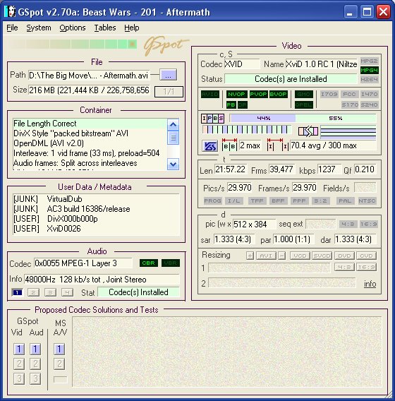

- GSpot Codec Information Appliance - приложение, което извежда информация за даден AVI или MPEG видео файл: размер, използвани (и съответно нужни за възпроизвеждането му) видео и аудио кодеци и др.

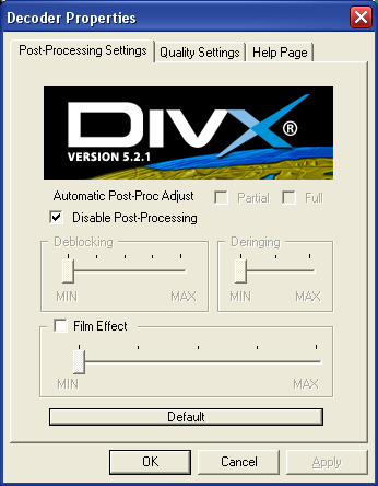

Преминаваме към по-старото поколение DivX - DivX 5.2.1.
Отварянето на прозореца с тези настройки става чрез стартиране на съответната препратка от Start менюто (по подразбиране при отделния кодек е: Start -> (All) Programs -> DivX -> DivX Codec -> DivX Configuration Utility. Ако по някаква причина нямате препратка там, можете да стартира ръчно EXE файла, който извежда настройките. По подразбиране той се намира в C:\Program Files\DivX\DivX Codec\config.exe).
Страница Post-Processing Settings:
- Отметките на Automatic Post-Proc Adjust - Partial и Full активират съответно частична и пълна автоматична следобработка на видео сигнала, която декодера сам регулира.
- Отметката Disable Post-Processing изключва всякаква следобработка.
- В полетата Deblocking и Deringing има плъзгачи, които регулират силата на прилаганите ефекти ако сте в ръчен режим (нямате отметки на Partial или Full) и не сте спрели обработката.
- Отметката Film effect включва добавянето на филмо ефект (специфичен видео шум) и активира долния плъзгач за регулиране на ефекта.
- Бутонът Default - връща настройките по подразбиране (на шота НЕ са по подразбиране).
Страница Quality Settings:
- Smooth Playback - плавно възпроизвеждане на видео файлове според самата опция, но изключването й ще ускори декодирането на някои филми, затова е и изключена по подразбиране.
- Yuv Extended Mode - използва се YV12 режима, когато е възможно. Ускорява декодирането, но в него режим не могат да се коригират яркост, контраст и цветност.
- Overlay Extended Mode - включва използването на overlay повърхността. Улеснява декодирането, но поддържа гледането само на един файл, два файла едновременно - не.
- Double Buffering - създава втори буфер във видео паметта, което може да подобри плавността на възпроизвеждане, но на стари видео карти (около 8MB) може да създаде проблеми.
- Disable Logo - изключва показването на водния знак на DivX в долния, десен ъгъл при пускане на видео файл.
- Support Generic MPEG-4 - разрешава на DivX 5 декодера да възпроизвежда и други формати, базирани на MPEG-4 компресията - XviD например. Ако по някаква причина държите да използвате именно DivX декодера и за останалите формати, я включете. Иначе е по-добре всеки декодер да си декодира собствения формат.
- Полето Picture Properties е активно само ако опцията Yuv Extended Mode е изключена. Там са настройките за Brightness (яркост), Contrast (контраст) и Saturation (цветност). Бутонът Default нулира промените.

Мини-ръководство за GSpot
Линк за изтегляне и информация (не че тук в темата няма, де): GSpot
Това щях да го добавям преди време, но съм си разсеян до умопомрачение и чак наскоро ми беше припомнено за това ми намерение. Та...
GSpot е програма за анализ на видео файлове и извеждане на информация за кодеците, използвани за създаване на файла. Програмата поддържа почти всички формати като базова информация, но дава разширена и подробна само за AVI, затова и аз ще наблегна на него. Няма да навлизам в големи подробности поради 2 причини: 1) аз самият не съм наясно с някои неща и 2) надали и биха били нужни на средностатистическия потребител, а тези, които са наясно с тях, не биха се занимавали да четат този материал така или иначе. Програмата не изисква инсталация.
Програмата се състои от един единствен прозорец, който изглежда по този начин (след зареждане на даден файл):
Ето и описание на полетата:
1. Поле File - тук се намира информация за пътя до файла, който сте заредили, и размера му. Зареждането става чрез кликане на бутон ..., меню File -> Open... или чрез влачене на избрания файл в прозореца на GSpot, както ви е най-удобно. Размерът се показва в мегабайти извън скобите, а в тях - в килобайти и байти.
2. Поле Container - информация за съхраняващия формат. Тук можете да разберете дали даден AVI файл е повреден - ако се изпише File Length Correct , то значи файлът е с правилна дължина и възпроизвеждането му трябва да протича нормално. Ако обаче има нещо нередно, то информацията в полето ще е се изчерпва с "Unknown" или ще има информация за някакво несъответствие в структурата на файла, което би значело, че файлът е повреден (най-вероятно при теглене). Друга полезна информация би била версията на AVI формата, макар че най-често ще е OpenDML 2.0. Можете да видите и колко MB от файла са във видео поток и колко в аудио, което се показва и в проценти.
3. Поле User Data / Metadata - съдържа информация, която се оставя от компресиращите програми (мета информация) и/или информация, която потребителят е вградил във файла. Нещо ID3 при MP3. По принцип не представлява особен интерес за обикновения потребител.
4. Поле Audio - информация за аудио потока във видео файла.
- Codec - използваният кодек/формат; в текущия пример е MPEG-1 Layer 3 (MP3);
- CBR/VBR - индикация дали използваният битрейт е константен или променлив;
- Info - допълнителна информация - честота на дискретизация, битрейт, режим и др.
- бутоните от 1 до 4 избират съотвената аудио пътека, ако видео файлът има повече от една такава. Почти винаги обаче е именно само една.
- Stat - тук GSpot казва в прав текст дали е засякла инсталирани кодеци за съответния формат.
5. Поле Video - солидно като обем, не мислите ли? Тук се намира подробна информация за видео потока във видео файла. Логично, нали?
Подполе c, S:
- Codec - информация за използвания видео кодек/формат;
- Name - официалното/публично име на въпросния кодек;
- Status - тук GSpot отново казва в прав текст дали имате инсталиран кодек(ци), за да можете да възпроизведете файла;
- трите бутончета вдясно - MPG2, MPG2, H264 - докладват типа на въпросния видео кодек;
Под тях се намира информацията за настройките по кодирането на видео потока - използваните техники/настройки (GMC, QPEL) и тип кадри (NVOP, PVOP, BVOP). Тук искам да обърна внимание на GMC. GMC е съкращение от Global Motion Compensation и служи за подобряване на качеството при сцени с много движение. Това е може би основната причина някои филми да отказват да се възпроизвеждат на някои DVD плеъри или да се възпроизвеждат не точно както трябва. Това е така, защото не всички хардуерни плеъри имат въобще някаква или добра поддръжка на този метод, особено по-старите.
Под тях е подробна информация за самите кадри във видео потока. По принцип не представлява интерес за средностатистическия потребител.
Подполе t:
- Len - продължителността на видео потока; формат: минути:секунди.стотни.
- Frms - пълният брой кадри в целия файл;
- kbps - средна стойност за битрейта на видео потока;
- Qf - показва стойността на качество на кадъра (Frame Quality);
- Pics/s - брой изображения за 1 секунда;
- Frames/s - брой кадри за 1 секунда;
- Fields/s - брой полета (полу-изображения) за 1 секунда;
Под тях са индикаторите за доптлнителна информация за потока - дали е с презредова (interlaced - I/L) или прогресивна (progressive - PROG) развивка; дали е PAL или NTSC и др.
Подполе d:
- pic (w x - разделителната способност на видео потока;
- sar - съотношение на складиране;
- par - съотношение на пикселите;
- dar - съотношение на крайното изображение;
Над тях са индикаторите дали изображението е 4:3 или 16:9.
Следва полето за оразмеряване (Resizing).
Най-отдолу на прозореца се мъдри поле Proposed Codec Solutions and Tests, което е като диагностика на текущите кодеци - предлага възможни начини/пътища за декодиране на файла.
- Vid:
1) извежда в полето вдясно възможни пътища за декодиране на видео потока;
2) прави връзка между кодеците и филтрите в различните пътища за видео декодиране, за да стане ясно дали въобще са съвместими;
3) възпроизвежда видео потка - да се види дали наистина всичко работи както трябва. Кликането му скрива полета Container и User Data / Metadata и на тяхно място извежда малко екранче, в което се възпроизвежда видео потока.
- Aud:
1) извежда в полето вдясно възможни пътища за декодиране на аудио потока;
2) прави връзка между кодеците и филтрите в различните пътища за аудио декодиране, за да стане ясно дали въобще са съвместими;
3) възпроизвежда аудио потока - да се чуе дали всичко работи както трябва. Кликането му скрива полета Container и User Data / Metadata и на тяхно място извежда малко поле, в което се възпроизвежда аудио потока.
- A/V:
1) извежда в полето вдясно кодеците и филтрите, които DirectShow всъщност ще използва в действителност;
2) възпроизвежда самия файл. Кликането му скрива полета Container и User Data / Metadata и на тяхно място извежда малко екранче, в което се възпроизвежда файла.
Изглежда сложничко предполагам. Ето затова на следния скрийншот си позволих да оградя най-важната и често използвана от средностатистичския потребител информация:
Има още каквото може да се напише за програмата, но това е най-важното. Ако някой предяви желание, ще се опитам да навляза в повече подробности.
