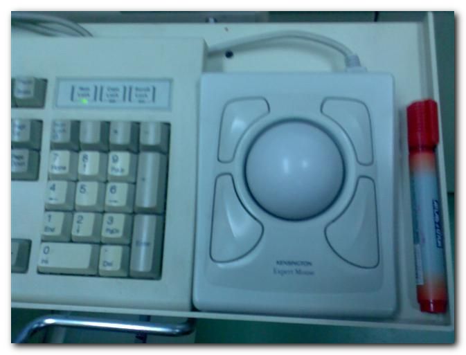

Това е мишката ми когато играя в мулти-плейър.
