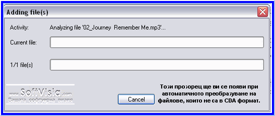

При преобразуването на файловете в CDA, за което говорихме по-горе, ще ви се появи този прозорец:

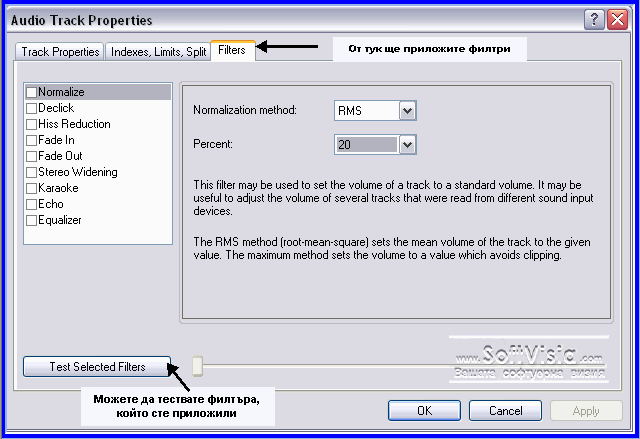

И така. Вече подготвихме своето CD за запис. Сега да направим така, че да има максимално добро звучене и да го пообработим по наш вкус ако е нужно.

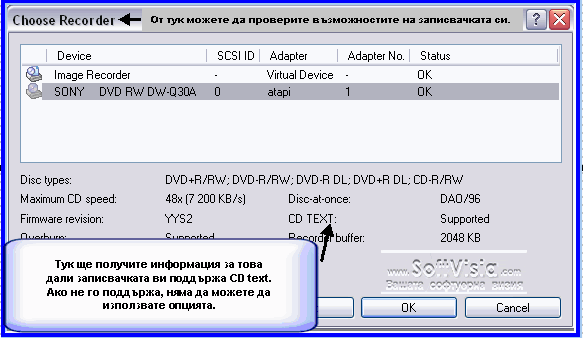

Добре е преди да започнем настройки и корекции да се запознаем с възможностите на записвачката си. Това става като от менюто Recorder в главния прозорец на Неро изберем Choose recorder. Ще ви се появи този прозорец:
В случая моята записвачка поддържа CD text и ще обясня и някои неща за него. По-съвременните аудио системи поддържат тази функция. При възпроизвеждането на аудио диска се вижда и информация за име на песента и изпълнителя. Не се притеснявайте ако записвачката ви го поддържа, но не сте сигурни дали аудио уредбата ви също го поддържа. Дори да запишете CD text и уредбата ви да не го чете, няма да се случи нищо. Просто няма да ви излиза текста, но всичко друго ще е наред. За да можете да използвате тази функция са ви нужни 3 неща:

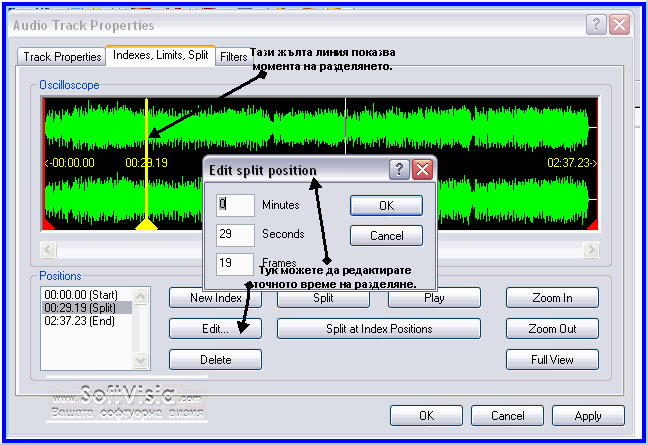

С двукратно щракване върху някой от вече прехвърлените вляво аудио файлове ще ви се отвори този прозорец:
Цялостна картина за приложените от вас корекций преди записа ще получите от селекцията, която сте подготвили вляво. Добре е да я огледате, за да няма пропуски.

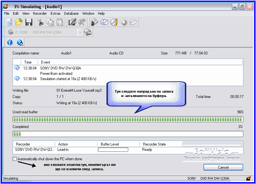

Когато сме готови, Burn и записът започва.
В момента аз правя симулация, за да направя заснемането. Не се учудвайте, че в случая пише симулация, а не запис.
След края на записа ще ви се появи това съобщение:
Напомням, че аз правя симулация. При вас ще бъде Burn.

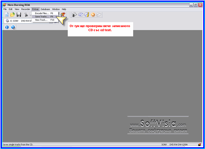

Поради проявен интеред към функцията CD Text, реших да допълня ръководството с начина за преглеждане на вече записания диск с използване на тази функция.
На начина на създаване на диск със CD Text и условията за използването му няма да се спирам, тъй като това вече е разгледано в предоставеното ви ръководство.
Как можем да проверим диск, записан със CD Text ?

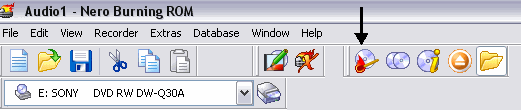

1. Поставете записания диск в четящото устройство.
2. Отворете NERO.
3. Направете това:

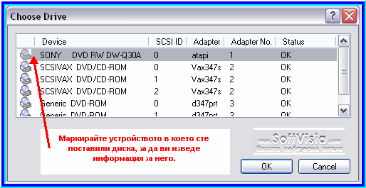

4. Ще ви се отвори този прозорец:

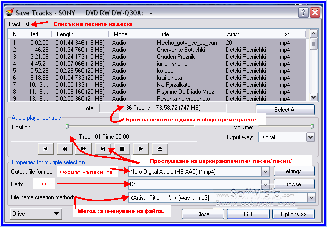

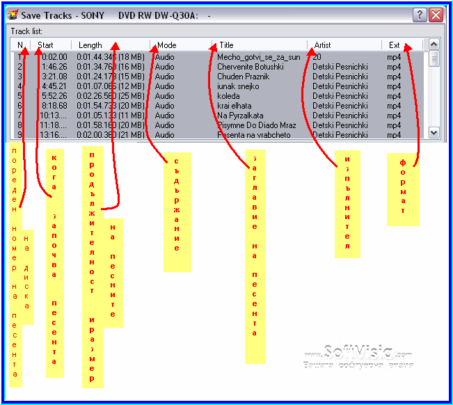

5.След като вече сте указали устройството, след кратко изчакване информацията ще ви се зареди в прозорец на който съм направила кратко описание на менютата.
Ето го и него:
Ами това е! Вече знаете със сигурност дали сте се справили със CD text.
