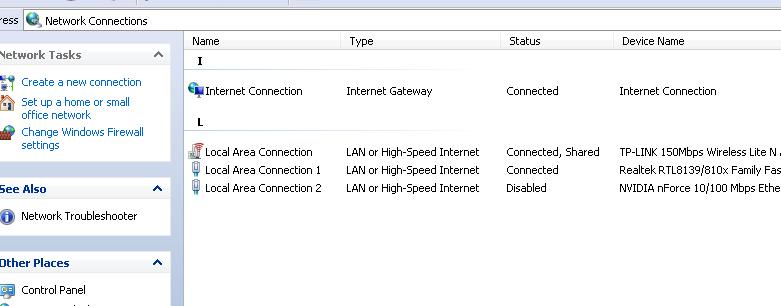

каквото и да правя на сетне задаване на IP-та , без IP-та - нищо. чрез лаптоп се вижда безжичната мрежа на рутера, влиза се в нея , но нет - няма. Сигурно ми убягва момент с настройването на рутера или лан-а на десктопа.

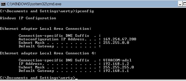

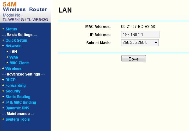

Ipconfig ми дава сведното:

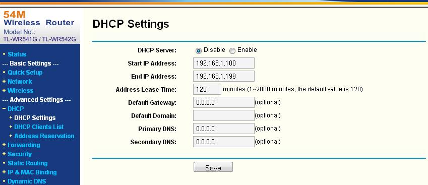

Ето настройките който съм сложил до момента , не знам къде бъркам?
DHCP трябва ли да е вкл. или не?
трябва ли да задавам на ланката на десктопа някакъв IP или да е на авто?

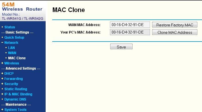

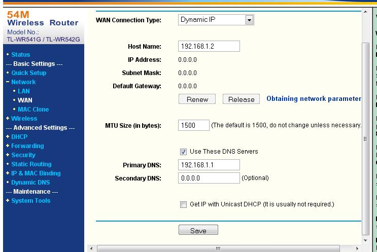

Това /ipconfig / от къде го пишеш?На мен ми се струва че е от лаптоп. Възможно е да греша, направи си настройките от комп който е включен със кабел кум рутера. ( Тук ще се поправя. От този комп към който е пуснат MAC адреса от доставчика ти ). Напиши следващият път команд промпа "ipconfig/all" без кавичките.Просто липсваше MAC адреса, нямаше как да ги сверя. Още една разлика ще направя шот.
Предполагам че виждаш разликата.При мен DNSP Server е пуснат а при теб е забранен.За Start IP Address е избран IP на този комп който е основен или свързан със кабел чрез който съм си направил настройките. За Primary и Secondary DNS не е задължителен. Даже ако искаш можеш да пробваш и със / 8.8.8.8 = 8.8.4.4 /. А за / TCP/IP протокола във локалната ти мрежа всичко трябва да е на автоматочно.Успех.

Сега видях, че трябва да направя едно уточнение, във връзка със скрийншота , който съм приложил и описанието под него, а именно за ipconfig. Аз съм писал , че wifi адаптера ми го дава като Local Area Connection 4, но после /за мое лично удобство / си го преименувах на Local Area Connection.
на скрийншота обаче под Local Area Connection 4 е wifi адаптера, а над него Local Area Connection е на мрежовата карта на настолния компютър. поне такъв спомен имам, но пак ще направя шот както ми указа и ще го пусна тук, за всеки случай.

Стана с ето тези настройки само :
Цитат
- правиш връзка с рутера на съседа чрез USB адаптера;
- шерваш връзката на адаптера;
- на едната Lan карта задаваш твърдо (статично) IP 192192.168.0.1 и нетмаск 255.255.255.0;
- вкарваш кабела от рутера (WAN) в същата Lan карта;
- на рутера задаваш настройки статично IP 192.168.0.2 и нетмаск 255.255.255.0 гейт 192.168.0.1 DNS 192.168.0.1;
- Lan настройките на рутера даваш например IP 192.168.2.1 mask 255.255.255.0;
- свързваш лаптопа с рутера (твоя рутер) проверяваш с ping 192.168.2.1
